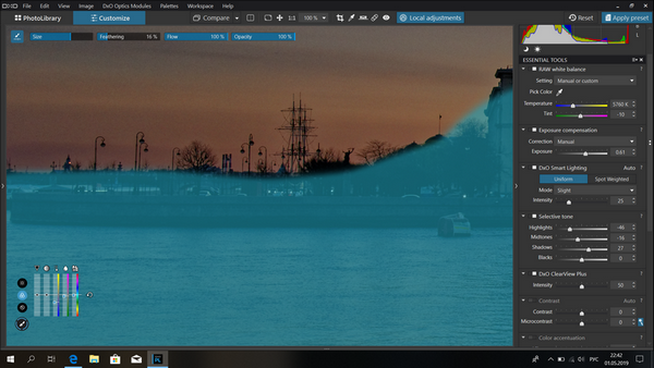

Друзья, столкнулся с проблемой при обработке фото в редакторах, не знаю как правильно изложить свою мысль, но попробую объяснить суть проблемы.
При наложении маски в редакторах на темные участки фото для коррекции теней или экспозиции в определённых местах, а не на всем снимке сразу, вдоль границ переходов получаю либо пересветы либо наоборот тёмную кайму. Как правильно обрабатывать такие переходы? и есть ли смысл для решения данной проблемы приобрести графический планшет? :dunno:

Не знаю, есть ли такая функция в DxO, а в С1 хорошо работает Refine mask, чтобы уточнить края маски. В любом случаем маску стоит размывать, чтобы не было резких границ, между измененными и сохранными участками. ИМХО, если маска сложная, то стоит сделать несколько вариантов проявки, и наложить их с масками в фотошопе. Инструменты маскирования и выделения в конвертерах не такие удобные. А графический планшет имеет смысл брать, если необходимость в рисовании возникает часто.

Такие вещи надо делать в Фотошопе на основе яркостных масок, которые строятся очень ювелирно. В конвертерах, в частности в ДхО эта возможно реализована очень примитивно. В С1 есть возможность уточнения масок, но это всё равно не то, по сравнению с возможностями ФШ, слишком грубо, не точно, хотя для ситуаций. как на скриншоте , вполне удобоваримо. В планшете, в контексте Вашего вопроса, смысла нет ни какого. Сейчас вы мышью неправильно строите маску, ну будете Вы планшетом строить не правильную маску. Шило на мыло? Проблема Ваша в том, что Вы маску строите очень не точно, а планшет или не планшет тут роли вообще не играет. Видно же на скрине, сложная, сильно ломаная граница, а маска просто тупо линия ровная, да ещё и размыленная, ес-сно артефакты полезут

Как писал уважаемый awo, лучшая маска получается на основе самого изображения.
Поэтому в вашем случаем лучшим решением будет построении маски на основе какого-либо канала, который наиболее сильно отделяет нужную группу объектов от других, последующая её доработка и применение коррекций по ней. Как вам правильно написали выше, все работы необходимо проводить не в конверторе, а в ГР, для этого возможно будет необходимо открыть несколько вариантов фотографии с разницей по экспозиции из рава.
ps Ну и про размытие маски написали также совершенно верно, также для нивелирования излишнего высветления или затемнения некоторых мест фотографии разумно применять коррекции с маской без размытия с режимами наложения darken/lighten...

В последних версиях С1 уточнение, размытие и выбор диапазона яркости в масках серьезно допилили. Конечно, до возможностей шопа еще далеко, но для примеров как на скриншоте вполне хватает.

Это делается на основе масок и отдельно доснятых кадров, специально для таких мест. Далее, все сводится в один кадр в редакторе. Маску можно настроить очень тонко, можно использовать разные маски, разные режимы наложения и прозрачности. Саму маску можно нарисовать самому, а можно получить из отдельного-взятого канала. Любопытно, но эта технология пришла из пленки, там тоже делались маски разной плотности которые использовались при печати.

сейчас глянул там, в dxo есть automask. так же наносится (грубо), но потом включается механизм определения границы и редактируется только внутренняя область. но лучше всего работают luminosity mask (яркостные маски) в фш.

В ACR в локальных коррекциях есть возможность при конвертации сделать маску по яркости и по выбранному цвету, она работает достаточно точно и аккуратно, размытие подбираешь сам - для этого есть разные настройки.
А в остальном, конечно, самое лучшее - яркостные маски, постоенные в виде альфа-каналов в фотошопе на основе других каналов. Можно самостоятельно построить десятки их - на каждый уровень яркости. А можно и не тратить на это время, поставить в фотошоп специальное приложение в Extensions - Raya Pro- https://www.shuttere...for-photoshop/.
Оно создаст всевозможные маски яркости, останется только выбрать нужную.
