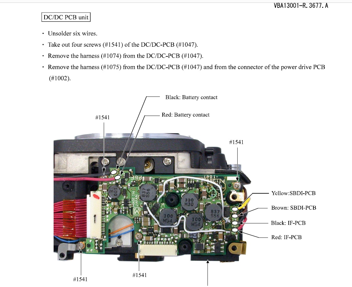

Размещенное изображение
Вот эти белые провода (фото1) ведут плате (фото2), за что она отвечает? Знает кто-нибудь?
