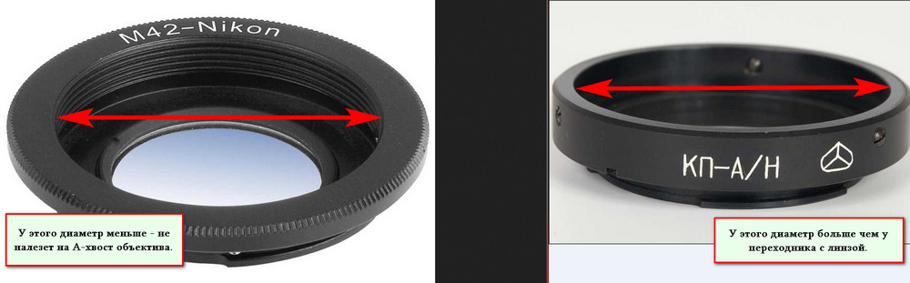

Здравствуйте!
Для никон Д7000 потребовался переходник КП-А/Н, можно ли вместо него использовать переходник с линзой М42-никон, но БЕЗ линзы(я имею ввиду не безлинзовую версию переходника)? Физические размеры у них одинаковые? По фотографиям из инета никак не сориентироваться, хотя на вид по габаритам схожи.
Заранее спасибо.

Еслли Вы будете вкручивать в переходник без линзы объективы М42, то не будет бесконечности. Максимальная дальность фокусировки зависит от фокусного расстояния и будет в метрах.

Визуально вроде линзовый адаптер больше похож на КП-А/Н чем безлинзовый, поэтому и спросил, да и достать линзовый в разы проще.

У вас ошибка или недостоверные сведения. КП-А/Н это сменный хвостовик для советских объективов в литерой „А“ (и некоторых зарубежных) (наглядно), а М42/Никон с линзой (он же КП-42/Н) предназначен для резьбовых объективов.

Если из адаптера удалите линзу и будете использовать как обычный адаптер (М42/Н) - он будет работать не только как переходник, но и как небольшое удлинительное кольцо.

Вопрос закрываю, разобрался што к чиму(см. скриншот) - у переходников разные диаметры. :wacko:
Всё-таки придётся искать по разумной цене КП-А/Н. :(
