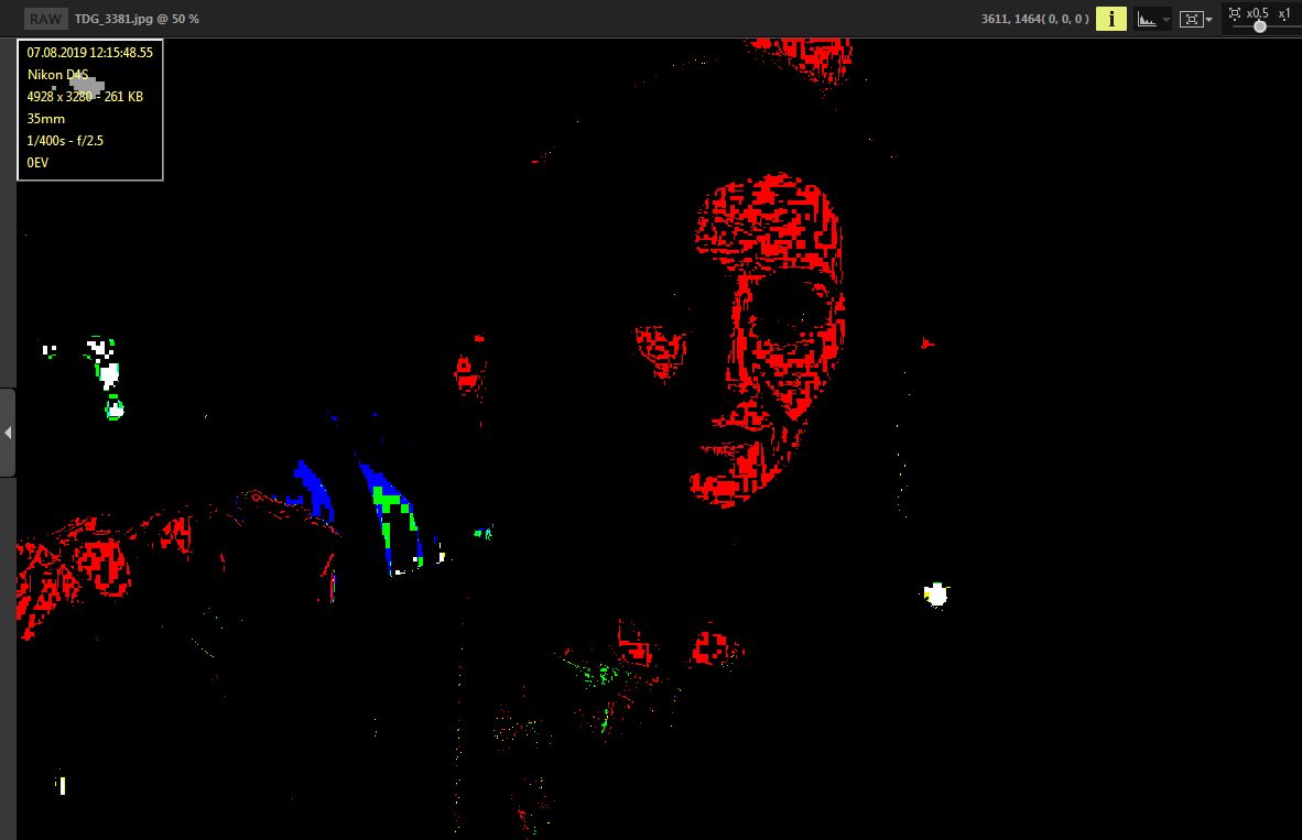

Тут на лице выбитый до "морковки" красный канал...
Прикрепленное изображение: red.jpg
Если принципиально снимать только в JPEG, я бы поигрался с настройкой уровня ADL.

Дмитрий Тимошенко, Матрица тут другая с профилями в отличии от 700-ой камеры, да и как выше показали - красный канал, за ним нужно следить во время выбора экспозиции (небольшой пересвет и будет выглядеть некрасиво). Надеюсь за оффтоп не примут, есть свежая тема с решением части задач по Вашему вопросу, сложного ни чего там нет: https://club.foto.ru/forum/6/743878

Включенный в камере ADL минусует экспозицию, что никону чаще идёт на пользу. Затем поэкспериментируйте с RAW - переключая уровни ADL в CNX-D (в разделе экспозиции) можно заметно менять картинку (гнуть яркостную кривую), искать нужный тоновый контраст на лице. Для своей камеры я выбрал Low по-умолчанию. Для высококонтрастных сцен Normal.
В новых камерах ADL работает намного интереснее, чем в старых, нмв. Почти как АвтоДД у Пропятки)))
Сообщение изменено: santeam (09 Август 2019 - 09:19)
Это если автор темы пользуется родным конвертером. Программы сторонних производителей настройки ADL не подхватывают. Поэтому с таким же успехом можно просто экспокоррекцию в минус при съемке поставить.

Тогда, ИМХО, проще экспокоррекцию в минус крутнуть. По крайней мере на приведенном снимке нет теней, которые нужно было вытягивать. Впрочем, это уже- вопрос личных предпочтений.
