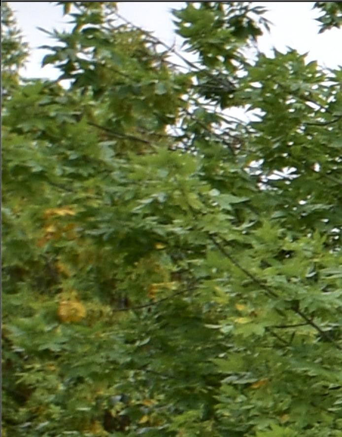

Здравствуйте, пару дней назад купил этот ширик и его резкость очень разочаровала, Также если снимать зелень, то все листья превращаются в кашу даже на f/8. Помогите разобраться, я придираюсь или с объективом что-то не так. много фотографий на разных фокусных можно посмотреть здесь - https://yadi.sk/d/Mp0fvq07PWT26g. почти все были сделаны со штатива

Да это такое стекло - не самый лучший из UWA стекол. Ничего с этим не поделаете.

Каждый инструмент требует знаний о себе. Самый лучшие на кроп 11-16 токина и сигма 10-20 3,5. Но у каждого есть сильные и слабые стороны. Сигма на 10 мм в углах кадра мылит, но там часто может быть небо, вода. С 14 мм на f8 эти края-углы уже становятся приемлемыми.

Это его нормальное состояние, лучше уже не будет. Никон родной такой же, если не хуже. На кропе для никон с СШУ напряг.
Многие из-за этого и перешли на ФФ.

Непонятно, какую часть кадра занимает мыло в углах. Если малую и симметрично, что, скорее всего и наблюдается, судя по примеру, то рекомендуется не заниматься pixel—peeping , т.е. разглядыванием снимков при 100+% на мониторе в упор и перфекционизмом. Это проходит, с опытом.
https://erickimphoto...-pixel-peeping/
важен сюжет, вы же не листья в углу кадра снимаете на сверхширик, а нечто другое.
Оптика резкая по всему полю стоит серьезных денег, а со сверхширокими вообще сложно.
Если же мыло занимает существенную часть кадра, особенно, если ассиметрично , это мб децентровка оптики (перекос линз), т.е. дефект.

У любого ширика резкость в углах заметно падает, тут все в порядке, никаких проблем не вижу. Хроматит только сильно на некоторых снимках, но это правится легко. Я сам снимал на 4 разных кропнутых ширика и там везде с резкостью в углах всё не так идеально. У моей нынешней Сигмы 8-16 тоже в углах резкость падает. Кстати, была и Sigma 10-20 4-5,6, на мой взгляд углы там были куда хуже чем у вашей.
