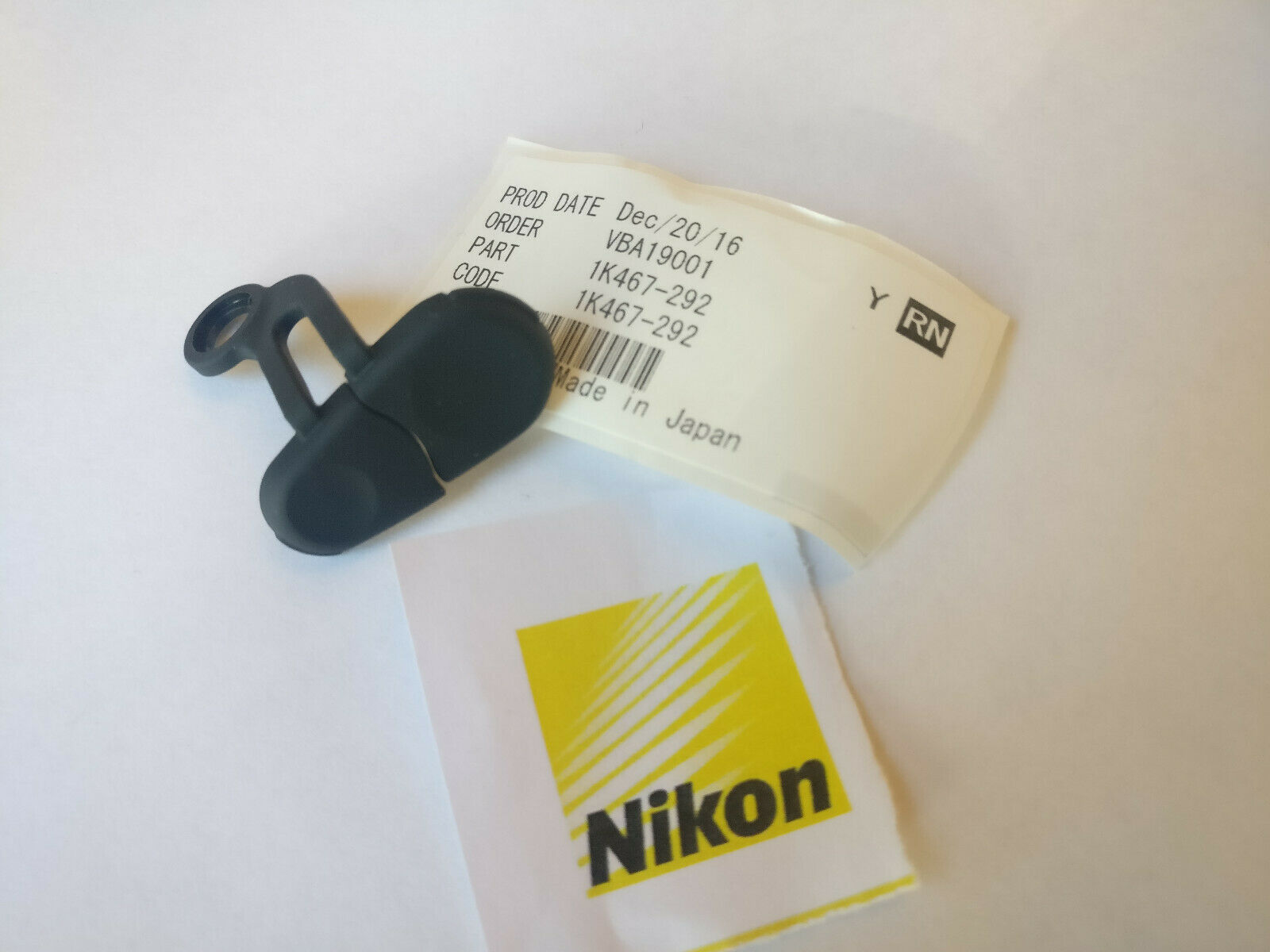

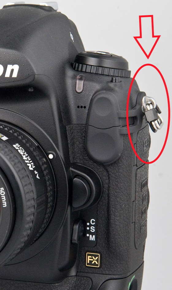

Порвалась и потерялась резиновая заглушка синхроконтакта на D3s. Заказал новую. Приехала. Ломаю голову как открутить крепежное(для ремня) ухо чтобы закрепить новую заглушку на тушке.
Возможно нужно приложить усилие и отвернуть "ухо", но как-то сыкотно не зная этого на 100%. Если нет то как это сделать? Подскажите, кто сталкивался.

Ничего откручивать не надо. Снять "кольцо" для ремня и надеть заглушку. Как-то так!

Вообще-то резиновая часть(с отверстием) заглушки имеет небольшой паз(видно на фото) для прижима не петлёй для ремня, а самим ухом, что и подтвердилось попыткой снять остаток старой заглушки. Я пытался "стянуть" остаток,
хотя бы до кольца(под ремень), но сидит плотно. А памятуя, свой опыт работы с японской техникой, где нужно понимание как собрано, а не тупая физическая сила(как у китайцев) решил не экспериментировать с плоскогубцами,
а дождаться совета того кто это уже делал, или ЛИЧНО видел как делал другой.

На 70 стр., похоже, что ухо ввинчено, но, предварительно намазано фиксатором резьбы. Так что, как минимум потребуются усилия, что б сдвинуть это дело или подогрев уха-винта. Смущает немного подозрительное отверстие на элементе #В44, как бы они еще шпонку туда не впендюрили, тогда только съемом верхней крышки вопрос решить грамотно. А на стр. 72, не внушающее оптимизма, изображение паза под ухо...
Вот и меня всякие "предохранители" беспокоят - уж больно тяжёл аппарат, а ежели учесть ещё и стекло на нём(тот же 70-200), то абы-какие "сопли" тут не прокатят - конструкция должна быть с 200% запасом прочности. Иначе бы уже давно какахами закидали.

Да уж, ясности не прибавилось - в мануале "разрисовано" только противоположное "ухо", а о том которое интересует "расплывчато сбоку...". Видать придётся к самоделкиным тащить, а то гомосячий фотован отказался - типа "снят с производства и мы даже говорить не будем". А я ещё этих уродов хвалил, чтоб они разорились!

Если замена этой заглушки сопряжено хоть с частичным разбором корпуса не в нормальном сервисе - я б забил на это дело, в крайняк приклеил бы чем нибудь эту заглушку, что б не потерялась совсем. Кулибин резинку на место поставит, а восстановит ли герметичность корпуса на 100%? Часто пользуешься этими контактами на кирпиче? Аппарат то военно-полевой, понимаю, что хочется правильно и красиво, но в твоем случае пылебрызгозащищенность в приоритете. ИМХО.
Попробовал по хамски пассатижами провернуть это ухо. Сдвинул на пару градусов, на ухе рытвина, глубиной с пол мм от пассатижей, дальше крутить не стал, крепко сидит. По ощущениям: то ли фиксатор резьбы поддается туго, то ли материал корпуса начинает деформироваться))

Так же не верится в полный идиотизм японских инженеров. Судя по эскизам, ухо сидит в своем пазу и так, чтобы не ерзало, изнутри гайка, мелькает упоминание о клее (фиксаторе резьбы), т.е. конструкция монументальная. Разбирать все это ради замены резинки - ну быть того не может! Должен быть простой до безобразия способ замены, учитывая эластичность резины - можно и поусердствовать с впихиванием кольца в паз, кмк.

Фот в высоком разрешении как держится левое ухо.
https://xdevs.com/do...D3/front_hl.jpg
Сайт с разборкой.
https://xdevs.com/fix/d3_repair/

Сдвинул на пару градусов, на ухе рытвина, глубиной с пол мм от пассатижей, дальше крутить не стал, крепко сидит. По ощущениям: то ли фиксатор резьбы поддается туго, то ли материал корпуса начинает деформироваться))[/oft]
Вот именно этого я и боялся. И как выяснилось не зря:
Просмотреть сообщениеnikon-user (04 Октябрь 2019 - 18:50):
Фот в высоком разрешении как держится левое ухо.https://xdevs.com/doc/Nikon/photo/D3/front_hl.jpgСайт с разборкой.https://xdevs.com/fix/d3_repair/
Огромное спасибо за фото! Сразу всё стало на свои места, ухо(как и предполагалось) не просто вкручено в станину, а ещё и фиксируется с внутренней стороны! Что вообщем-то не удивительно, учитывая нагрузки при использовании
штатного ремня.
Прикрепленное изображение: front_hl_1.JPG
Решилось всё просто - т.к. обрывок старой заглушки затвердел от времени, увидеть как он крепится стало возможным только содрав его с уха! После этого стал виден паз в который замечательно встала(предварительно растянутая) новая заглушка, даже без "замачивания". Как и предлагал Monibit. Лишний раз убеждаюсь, что при разборке/сборке японской техники, начинать надо с самого простого и логичного решения...
Всем участникам темы спасибо за активное участие в решении задачки. :drinks: :drinks: :drinks:
