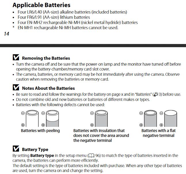

Попробуйте в меню переключать тип батареек,
Были у меня 8 шт. GP2700, давно их утилизировал и забыл как страшный сон, не тянут они пусковой ток.
Купил панасоники энелупы и 5 лет не знаю проблем, пользую 3 комплекта по 4 шт.
