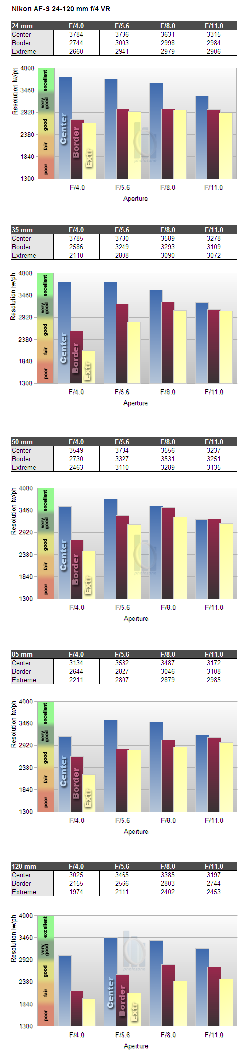

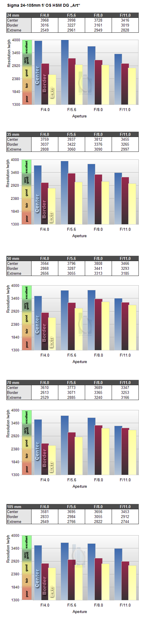

#14 Пользователь не на сайте   Julysha Значок
  • Смотреть галерею
Отправлено 21 Октябрь 2019 - 17:08
Просмотреть сообщениеsince80808 (21 Октябрь 2019 - 16:38):
Рассматривал, но это гиперзум. Я имел такие на старых кропах и, судя по отзывам, на актуальных фф их главные проблемы остались на месте: зверские ха, мыльные края, пылесос. Побаиваюсь :)
У меня есть 28-300, в путешествиях он стоял штатником на Д700. На восьмисотках он неоднозначен: реально рабочих ФР (так, чтобы резкость была по всему кадру) не очень много, края на открытых подмыливают, чтобы их подтянуть, диафрагму нужно зажимать до 8-11. Но тогда уже сказывается влияние дифракции. Есть выход: в камере ставить режим 1.2, тогда изображение будет записываться с участка матрицы, ограниченной 30х20 мм.
Но все равно резким он может быть только в начале диапазона ФР, а на длинном конце резкость достигается только в очень ограниченном центре. Если по резкости выставить самые популярные зумы, оценивая ее размером ресайза с 36-мп оригинала, при котором картинка станет попиксельно резкой, то будет так:
28-300 - 13 Мп
24-120/4 - 15 Мп
16-35/4 - 19 Мп
24-70/2.8 VR - 19 Mп
24-70/2.8 G - 21 Мп
14-24/2.8 - 23 Мп
70-200/2.8 VRII - 27Мп
24/1.8 - 34 Мп
Сигма-арт 50/1.4 - 36 Мп
Все эти объективы (кроме последнего 24-70/2.8 VR) у меня есть или были, и я полностью согласна с такой классификацией их резкости/детализации.
Так что все зависит от размера конечного результата, который Вы будете использовать.
Для себя я подобрала такой набор зумов для путешествий:
1. 16-35/4
2. Сигма 24-105/4
3. Nikkor 70-300/4.5-5.6 E ED AF-P
Это лучший и наиболее удобный из компромиссов, все с очень надежным стабом и с хорошей детализацией. Первые два можно заменить на Тамроны 17-35 и 35-150. Сигма 24-35/2 очень хороша, но без стаба и с очень коротким диапазоном ФР.

Сигма 24-105 ровная по краям кадра на длинном конце:
https://www.flickr.c.../in/dateposted/
