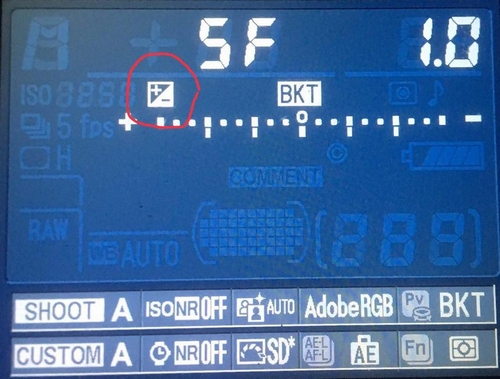

Не ставится брекетинг диафрагмы на Д700, точнее ставится но почему-то появляется (и не знаю где отключить) вот этот значок поправки экспозиции, который портит всю малину. Из-за него несколько кадров в серии БЕЗ смены диафрагмы, и некоторые фото получаются более светлое (+1 к экспозиции)
Как отключить эту экспозицию в серии из брекетинга?
Прикрепленное изображение: photo_2019-11-27_04-53-25.jpg

Почитайте, что такое брекетинг, тогда вы не будете требовать от него одинаковую экспозицию при разной диафрагме.
Брекетинг- это снимки с РАЗНОЙ экспозицией светлее, темнее и нормальный, по определению.

В разных режимах камера меняет разные параметры при брекетинге. По сути это разная экспокоррекция, чей значок вы хотите убрать. В приоритете диафрагмы, как понимаю, меняется выдержка. В Р будут варьироваться оба параметра. В S будет меняться диафрагма.
