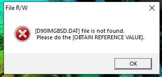

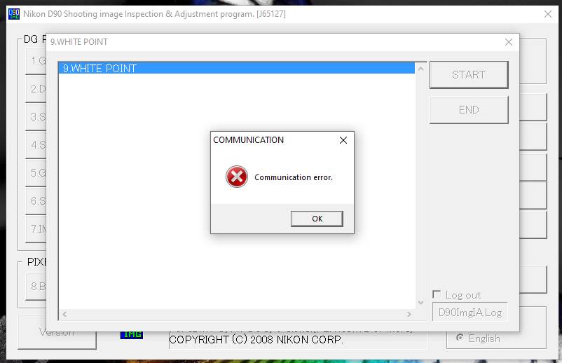

Нужна помощь.
ОС-Windows 7 x64
Камеру подключаю по USB, драйвер устанавливает Widows.
Запускаю сервисную прогу по затиранию пикселей, вываливаются две ошибки.
Что я делаю не так? может особый драйвер нужен для камеры?
Удивительно, но три года назад у меня всё работало, но была проблема с передачей файлов с фотика на компьютер. Потом (не помню как) правками в реестре исправил эту проблему и перестала коннектиться сервисная программа D90Img.
Крик отчаяния. В сервисцентре за два клика хотят 1600 р. Как-то совсем не гуманно.

#1302087 Пользователь не на сайте   whs Значок
Отправлено 27 Ноябрь 2019 - 17:22
Просмотреть сообщениеBupycmonty (27 Ноябрь 2019 - 13:31):
Нужна помощь.
ОС-Windows 7 x64
Раньше софтиной пользовались на этой же 64бит семерке? У меня все работало на ХР 32 бит.
#1302906 Пользователь не на сайте   Bupycmonty Значок
  • Автор темы
Отправлено 02 Декабрь 2019 - 10:03
Запустил в режиме совместимости Vista. Также пробовал и в режиме совместимости WinXP SP3 (тоже работает).
