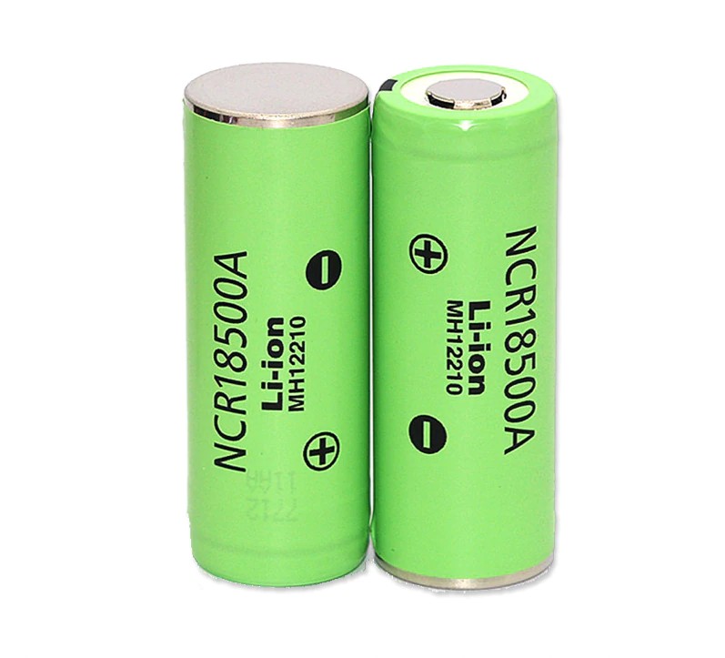

Так случилось, что мне в руки попало две новые банки NCR18500A с ёмкостью 2040 mAh каждая (Проверил, измерил, получилось 2027 и 2034, что близко к истине). Именно такие стоят внутри EN-EL15.
Вот такие:
Прикрепленное изображение: NCR18500A.jpg
Ну и зачесались руки конечно… Не долго мучаясь, вскрыл, заменил банки, собрал, зарядил в оригинальной зарядке. Заряжался долго, время не засекал, но по ощущениям, приблизительно как обычный оригинальный аккумулятор.

Что касаемо аккумуляторов из Китая, у меня уже есть один, купленный пару лет назад. С ним две беды:
1. При остатке заряда 8-11%, камера может произвольно вырубится.
2. Если, после полной зарядки, просто положить его на стол, он разряжается в ноль за 20 дней. Если отпаять банки от платы - заряд не падает месяцами, значит сажает сама плата контроллера.
Если есть ссылка на продавца, у которого Вы покупали нормальный DSTE - буду благодарен.
