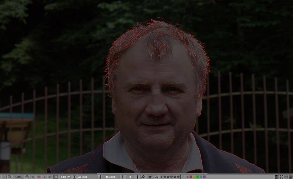

КМК, тут стоит чуть подкорректировать. Точка фокуса - это то место, куда целился фотограф. Нативным ПО оно показывается. А вот есть зона максимальной резкости, которая в случае бэк/фронтфокуса может не совпасть с точкой фокусировки.
К слову, Focal зону максимальной резкости не показывает. Хотя мог бы - фотографируется эталонная мишень.
Но показывает RawDigger, насколько я помню.
UPD

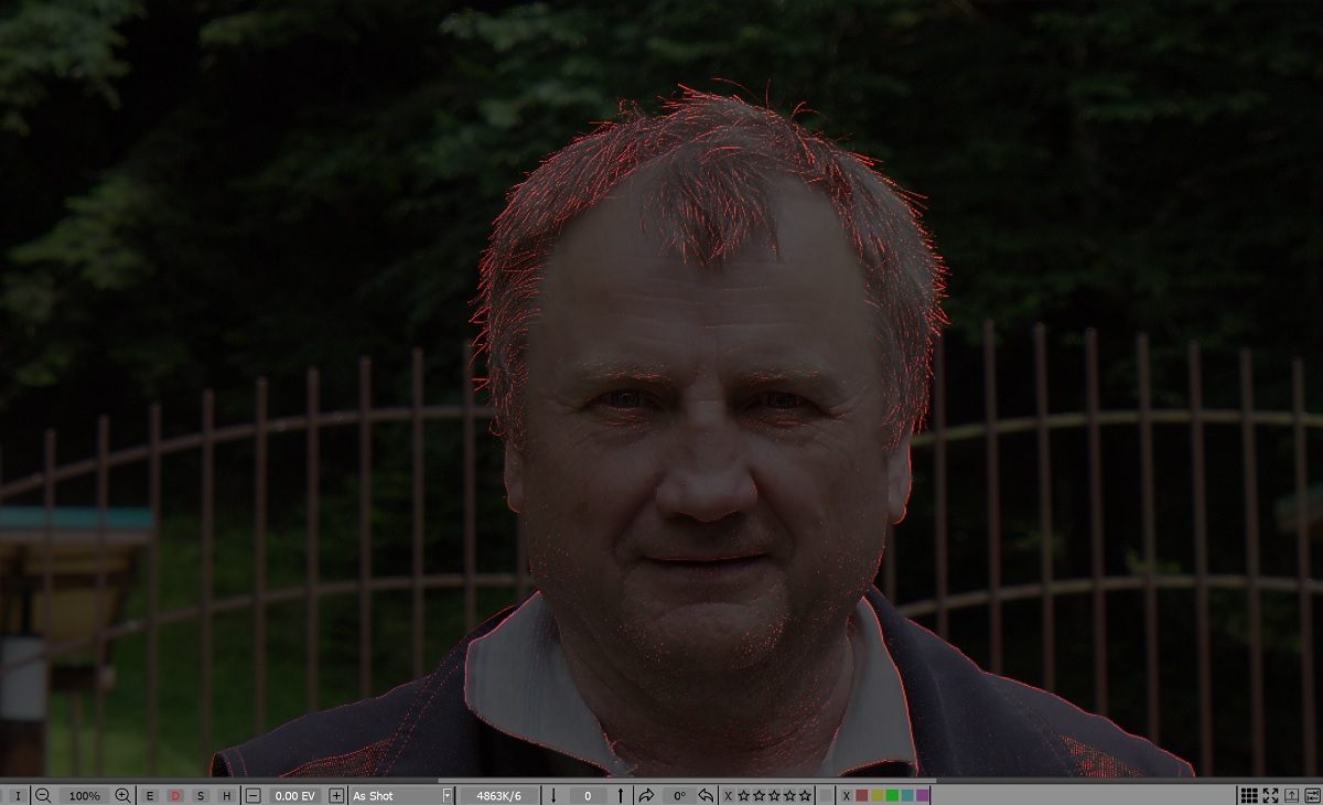

Показывает Fast Raw Viewer (режим Fime Details):
Прикрепленное изображение: Example.jpg
На примере видно, что фокус уехал за глаза к ушам.
Сообщение изменено: Meridian (09 Август 2020 - 12:43)
1
Все так.
И тогда: Как Вы определяете "зону максимальной резкости" ?
И в придачу:
Обязана ли "зона максимальной резкости" совпадать с точкой АF ?
Ведь очевидно, что восприятие человеком будет зависеть
от контекста и контраста в разных локальных областях изображения.
Просмотреть сообщениеMeridian (09 Август 2020 - 12:25):
А я вижу на этом примере,
что и брови, и глаза, и уши в "зоне максимальной резкости".
