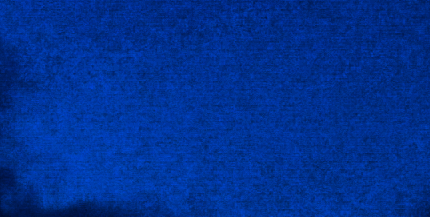

Столкнулся с такой проблемой на фотографиях 45.4МП пейзажей и неба. При экстремальной постобработке именно на синих оттенках, особенно в градиентных областях, проявляются явные полосы в несколько пикселей при просмотре в 100%. Причём, эти полосы НЕ являются артефактами JPEG, которые обычно видны в виде квадратов или прямоугольников при увеличении. Снимать в JPEG или RAW не имеет особого значения, но в JPEG дефект проявляется сильнее.
Чтобы разглядеть это при зуме 100%, необходимо выставить следующие настройки, например, в лайтруме:
Basic
____Contrast +100
____Highlights -100
____Shadows +100
Color Blue
____Saturation +100
____Luminance -100
Обращал ли кто-нибудь внимание на такое явление?

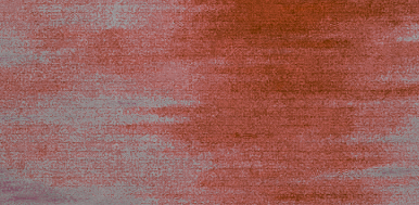

#1353379 Пользователь не на сайте   raric Значок
  • Автор темы
Отправлено 09 Сентябрь 2020 - 00:07
На красных и оранжевых оттенках этот дефект заметен нехуже.
Задал вопрос техподдержке Nikon.

#1353383 Пользователь не на сайте   georgys Значок
Отправлено 09 Сентябрь 2020 - 01:40
Просмотреть сообщениеraric (05 Сентябрь 2020 - 23:30):
Basic
____Contrast +100
____Highlights -100
____Shadows +100
Color Blue
____Saturation +100
____Luminance -100

#1353388 Пользователь не на сайте   cybernetik Значок
Отправлено 09 Сентябрь 2020 - 06:22
raric, это ряды фазовых датчиков автофокуса, они становятся видны при определенных условиях.
https://www.fotoblog...nding-pdaf.html
https://www.dpreview.../thread/4404464
Сообщение изменено: cybernetik (09 Сентябрь 2020 - 06:28)
2

#1353394 Пользователь не на сайте   Alex_Ross Значок
Отправлено 09 Сентябрь 2020 - 08:32
Просмотреть сообщениеcybernetik (09 Сентябрь 2020 - 06:22):
d850 не имеет фазовых датчиков на матрице

#1353397 Пользователь не на сайте   cybernetik Значок
Отправлено 09 Сентябрь 2020 - 09:00
Alex_Ross, производитель матрицы может иметь иное мнение.
Sony A77m2 якобы тоже не имеет датчиков ФАФ на матрице, однако они там ровно также видны.
Сообщение изменено: cybernetik (09 Сентябрь 2020 - 09:05)
#1353398 Пользователь не на сайте   vitas_satana Значок
Отправлено 09 Сентябрь 2020 - 09:33
Какие фазовые датчики? Шумы и неравомерности усилителей матрицы, АЦП, умноженные до невозможного программно. Это сродни аудиофилизму, кому они мешают в реальности?
#1353400 Пользователь не на сайте   vitas_satana Значок
Отправлено 09 Сентябрь 2020 - 09:48
На счет фазовых датчиков - на d7100 тоже полосы лезут, датчиков там нет. На d7200 значительно улучшили, сменив обвязку матрицы, оставив ее прежней. Какие ряды первыми считываются, какие последними, могут быть косяки в разработке. Разработчики наверняка знают о них, но зачем делать дороже не пропорционально результатам, динамический диапазон и так большой, а полосы это как раз просто предел его. Ну вылижут обвязку, добавят еще один стоп, опять кто то еще сильней усилит неравномерность и шумы, опять будут полосы...
#1353418 Пользователь не на сайте   Megerko Значок
Отправлено 09 Сентябрь 2020 - 12:34
прогоните в конце через "топаз денойс" и не парьтесь
1
#1353429 Пользователь не на сайте   raric Значок
  • Автор темы
Отправлено 09 Сентябрь 2020 - 14:49
Благодарю за предоставленную информацию :good:. Теперь знаю, что этот дефект называется banding.
#1353436 Пользователь не на сайте   raric Значок
  • Автор темы
Отправлено 09 Сентябрь 2020 - 15:24
Просмотреть сообщениеMegerko (09 Сентябрь 2020 - 12:34):
Пришлось пользоваться шумодавом, хотя не люблю этот инструмент и не было особой необходимости его использовать, так как 5 лет снимал на D7200 - хорошая камера!
Сообщение изменено: raric (09 Сентябрь 2020 - 15:27)

#1353540 Пользователь не на сайте   cybernetik Значок
Отправлено 09 Сентябрь 2020 - 23:26
Просмотреть сообщениеvitas_satana (09 Сентябрь 2020 - 09:33):
Какие удивительно структурированные "шумы" размером в пиксель, да ещё и целыми строками, бывают у камер.

#1353545 Пользователь не на сайте   raric Значок
  • Автор темы
Отправлено 09 Сентябрь 2020 - 23:33
Просмотреть сообщениеcybernetik (09 Сентябрь 2020 - 23:26):
В случае с D850 горизонтальные полосы идут строго через 8 пикселей
#1353548 Пользователь не на сайте   Julysha Значок
  • Смотреть галерею
Отправлено 09 Сентябрь 2020 - 23:50
Просмотреть сообщениеraric (09 Сентябрь 2020 - 23:33):
Я однажды вытягивала глубокие тени из НЕФов, снятых на Д700 (лет 12 назад), и тоже появилась регулярная полосатая структура, причем диагональная.
Возможно, это связано и со способом записи и сжатия нефов. И с особенностями алгоритмов демозаики.
Главный вывод в другом - нужно правильно экспонировать во время съемки, чтобы потом не пришлось прибегать к таким экстремальным приемам. Если не получается из-за очень большой разницы яркостей, тогда нужно использовать градиентные фильтры.
#1353558 Пользователь не на сайте   raric Значок
  • Автор темы
Отправлено 10 Сентябрь 2020 - 00:49
Просмотреть сообщениеJulysha (09 Сентябрь 2020 - 23:50):
К счастью, необходимости прибегать к экстремальным приёмам у меня не возникает. Я лишь указал, какие настройки необходимо применить к изображению, чтобы "проявить" эти полосы и пользователи, которые не знакомы с этим дефектом, смогли бы его воспроизвести и в нём убедиться.
