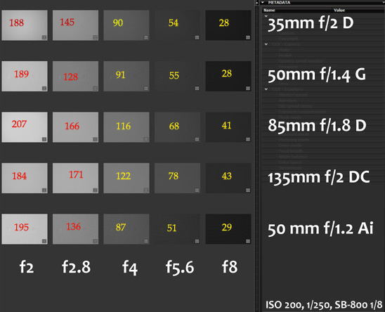

Купил б/у шный Nikkor 135mm f2.
И вот странная хрень - на f2 и на f2.8 экспозиция остается практически неизменной, хотя в самом снимке разница видна - на f2 виньетирования существенно больше.
Померил все свои фиксы методом фотографирования стенки в упор, и вот какие результаты.
Мерялось на D700, освещалось вспышкой SB-800 вынесенной за 1.5 метра от стенки. Кроп матрицы установлен на DX, чтобы исключить эффект влияния виньетирования от диафрагмирования объективов, на экспозицию. Ну то есть чтобы сделать картинки без градиента к краю )))
По табличке видно, что:
1) Разные объективы дают разную экспозицию при одних и тех же диафрагмах (я почему-то был уверен что экспозиция это что-то вроде ISO, недаром ведь ее даже меряют по EV15 например).
2) У объектива 135 f2 DC действительно нет разницы между f2 и f2.8
3) У него же диафрагма 2 дает экспозицию на ступень ниже положенного
Заодно перепроверил подозрение о том, что у 135 f2 просто не включается диафрагма 2.8, т.е. идет сначала 2 а потом сразу 4. Так вот репетир диафрагмы все зажимает исправно.
Особенно огорчает мысль о том что если целая ступень куда-то делась, было бы умнее купить какой-нить 80-200 f2.8, и не морочить голову с фиксом.
Шозанах? Это конструктивные особенности или брак конкретного экземпляра?
Электронное значение диафрагмы (вводимое в камеру) не всегда соответствует физическому...
Есть, но небольшая.
Почему же? Практически, как и первые два объектива:

Я проверял так - ставил выдержку на 2 секунды, менял по чуть-чуть диафрагму и смотрел в объектив. Вроде бы зажимается. Да собственно проблема выглядит так, как будто объектив вместо диафрагмы 2 выставляет 2.8.
Виньетирование сильно не влияет, т.к. все объективы полнокадровые, а снималось на кропе.
Если верить цифрам, то скорее вместо 2.8 что-то вроде 2.4 ...

serg dp писал(а): Но, к сожалению, бывает... sad
Недавно тестировал "в лоб" на Д700 два Никкора - 24-85\2.8-4 и 24-70\2.8
на всех парных снимках с f11 первый был "темнее" на 0.65 - 0.7 ступени (по ползунку экспозиции в NX2)
на открытых диафрагмах разница нивелируется вплоть до чуть большей "светлости" первого.
Оба объектива покупались новыми и исправны технически. Неоднократно такой эффект обнаруживался и с другими линзами.
В разницу в 0.3 стопа еще можно поверить, в 0.6-0.7 как-то с очень большим трудом ....
Возможно, у Вас накручены защитные фильтры (что обычно делают, особенно, на дорогие объективы) ....

Andrey писал(а): В разницу в 0.3 стопа еще можно поверить, в 0.6-0.7 как-то с очень большим трудом ....
Повторюсь: в моем случае Ai 28/3.5 выигрывает у 18-200 на одинаковых фокусных и диафрагмах почти 3 стопа.
P.S. Без фильтров, их у меня вообще нет

Сам имею фикс 28,3,5 и зум 18-200, при выставлении идентичных переметров фикс пересвечивает картинку на 3 стопа ohmy
Скорее можно поверить в то, что земля плоская или квадратная ...
3 стопа ... да уж ...
ТАКОГО БЫТЬ НЕ МОЖЕТ ...
100%: Вы что-то не так делаете или у Вас неисправные камера/объектив(ы) ...
Извините, но лучше разобраться почему у Вас такое происходит, чем писать такие утверждения на Форумах ...

Я думаю что на вашем фиксе происходит то самое залипание диафрагмы, т.е. она в момент съемки остается на открытой и не закрывается.
Попробуйте заглянуть в объектив во время съемки на всех значениях диафрагмы (удобно использовать длинную выдержку).
Фильтры исключены по одной простой причине: снимки сделаны в режиме приоритета диафрагмы, т.е. одинаковую (что вполне логично) для обеих объективов выдержку
камера выставила сама...
Меня этот разброс мало волнует, тем более что сталкиваюсь с подобным не в первой; да и вообще, целью теста было попарное сравнение картинок на разных
фокусных и диафрагмах... разброс обнаружился при приведении картинок к единообразию...

Я думаю что на вашем фиксе происходит то самое залипание диафрагмы...
Еще днем подумалось нечто похожее... smile
так как пересвет +3 на диафрагме 8 соответствует съемке на открытой...

serg dp писал(а): Фильтры исключены по одной простой причине: снимки сделаны в режиме приоритета диафрагмы, т.е. одинаковую (что вполне логично) для обеих объективов выдержку
И какой из этого следует логический вывод?
В момент замера на датчик камеры через объективы проходит одинаковое количество света (раз камера выставила одинаковые экспопары в режиме приоритета диафрагмы). А в момент срабатывания затвора на матрицу попадает разное количество света (раз снимки получились проэкспонированными по разному). Следовательно, либо проблемы с камерой (не стабильно отрабатывает выдержку, либо какие-то проблемы с приводом диафрагмы), либо с объективом (залипание лепестков и т.п.) О чем и говорилось с самого начала ....
serg dp
Сообщения: 2137
Зарегистрирован: Пт фев 01, 2008 23:35
Re: Нет разницы в экспозиции между 2 и 2.8
Сообщение serg dp »
Следовательно, либо проблемы с камерой (не стабильно отрабатывает выдержку, либо какие-то проблемы с приводом диафрагмы)...
С четырьмя разными камерами (в разное время)?
либо с объективом (залипание лепестков и т.п.)...
С десятком объективов (или, как минимум, с половиной из них)?
0.7 ступени может быть и частный случай, но если бы я сделал табличку, аналогичную показанной топикстартером,
рузультаты были бы очень похожими по своей сути... dunno
<i>Противников гуманизма - на виселицу !</i>
Да хоть с 1000-ей камер и 1000-ей обьективов ....
Давайте посмотим:
допустим камера исправна (т.е. абсолютно точно отрабатывает выдержку, выставленное ISO и правильно передает диафрагму на объектив). Тогда за количество света попадающего на матрицу будет отвечать только объектив. Правильно?
Идем дальше, исключая крайние (для данного объектива) значения диафрагм (о чем сразу было написано), любой объектив (особенно, объективы одной фирмы) разрабатываются таким образом, чтоб при заданной диафрагме f, пропускать фиксированное, соответствующее данной диафрагме, количество света S.
Вы считаете, что главный констуктор завода, выпускающего объективы, в зависимости от настроения или еще чего-то, для одного объектива вместо S задает S*1.06, для другого S*0.97 и т.д.? И долго он после этого проработает главным конструктором?
Больше параметров, которые могут влиять на количество света, доходящего до матрицы нет.
И каким же тогда образом кадры получаются проэкспонированными различным образом?
0.3 стопа еще можно как-то объяснить допусками в конструкции, но больше (при исправности камеры и объектива) совсем не понятно откуда может появиться....

Andrey писал(а): Давайте посмотим:
Совершенно верно...
Вы считаете...
Не считаю, т.к. не знаю... придумывать бессмысленно.
Самому интересно... хотя и не очень smile .
0.3 стопа еще можно как-то объяснить допусками в конструкции...
А вот с этим может быть интереснее... Я думаю, можно не сомневаться, что допуски по точности отработки диафрагмы (да и по стабильности
оптических характеристик) у объективов разных ценовых категорий будут разными - тяжело сравнивать конвейерный кит (максимально
дешевый в угоду технологичности) с топом штучной доводки. И если допуск в 0.3 ступени для топов кажется вполне логичным
(меньшее значение лишено особого смысла), то каким может быть допуск на среднебюджетную и китовую оптику? 0.5 - 0.7 ступени? dunno
dunno
P.S. Немного о допусках (правда, из области электроники): допуски на одну и ту же (номинально) микросхему, выпускаемую в одном случае
для ширпотреба, а в другом - для медицинской или бортовой аппаратуры, отличаются зачастую на три-четыре порядка; цена - до
сотни раз и более... но это так, крайний случай... smile

serg dp писал(а): А вот с этим может быть интереснее... Я думаю, можно не сомневаться, что допуски по точности отработки диафрагмы (да и по стабильности
Так 0.3 стопа я и имел ввиду, что возможны если сравнивать бюджетное стекло и топовое и на крайних значениях диафрагмы. Если же смотреть "топовые" стекла в середине диапазона, то такого, вообще, не должно быть.
Разница в стоп - это в 2 раза большее (или меньшее) количество света, и если ошибка в 0.6 стопа, то это 60% от "истинного" значения.
Вы знаете много приборов, у которых допуск был бы в 60% от номинала?

Andrey писал(а): Разница в стоп - это в 2 раза большее (или меньшее) количество света, и если ошибка в 0.6 стопа, то это 60% от "истинного" значения.
Не соглашусь с таким подходом...
Шкала изменения диафрагм - логарифмическая, т.е. одно деление шкалы = 0.3 стопа... 0.67 стопа также имеет смысл рассматривать как
всего лишь два деления шкалы, а не как "60% процентов от номинала". И если объектив диафрагмируется в пределах семи
стопов (2.8 - 22), то упомянутые 60% составят четыре стопа...
Что касается приборов... погрешность самого высокоточного прибора не может быть меньше единицы шкалы;
два - три деления шкалы - вполне достаточная точность для многих применений.
Так 0.3 стопа я и имел ввиду.... ....Если же смотреть "топовые" стекла в середине диапазона, то такого, вообще, не должно быть.
Допустим, у нас есть объектив с нулевой, в первом приближении, погрешностью... Что это даст на практике?
С учетом ступенчатой отработки как диафрагмы, так и выдержки - немного...
И еще о практике - допустим, сделав контрольный кадр, я вижу что нужна экспокоррекция в 0.7 ступени...
СкажИте, для меня очень принципиально, чем вызвана необходимость такой коррекции - неточной отработкой
выдержки и диафрагмы (из-за их ступенчатости и\или допусками в отработке), погрешностью экспозамера
или моим личным "творческим замыслом smile " ? Фотокамера, пусть и профессиональная, достаточно далека
от контрольно - измерительной аппаратуры, и вовсе не только в худшую сторону...
P.S. Небольшое дополнение - 0.7 ступени вполне себе укладывается в ширпотребовско - общеупотребительный допуск в 10%...

serg dp писал(а): Не соглашусь с таким подходом...
А я не соглашусь с Вашим подходом smile
Когда сажусь в кресло стоматолога, то хочу, чтоб мне вылечили больной зуб, а не +-2 от него (единица шкалы - зуб, как не крути smile )
Когда включаю на ТВ канал National Geographic, то хочу смотреть именно этот канал, а не соседний PlayBoy smile (на фоне 999 каналов на американском ТВ, ошибка в единицу шкалы - такая мизерная smile )
И с объективами аналогично ... Если куплю в магазине объектив, который будет "отличаться" на 0.6 стопа (при всех остальных одинаковых параметрах и в середине шкалы диафрагм) от имеющихся у меня, то он будет возращен как брак. Лично мне такой объектив не нужен.
На мой взгляд, лучше разобраться в причинах, почему такое происходит, а не пытаться придумать обоснование тому, чего не должно быть ...
Все это ИМХО, убеждать Вас, как понимаю, не имеет смысла ...
Каждый останется при своем мнении
smile smile smile

Когда сажусь в кресло стоматолога...
smile
После такого поворота дискуссии действительно не вижу смысла в дальнейшем разговоре о допусках и погрешностях дискретизации,
имеющих дурную привычку суммироваться... особенно на фоне Вашей уверенности, что 0.6 ступени являются 60-ю процентами от номинала.
Вы предлагаете мне это в третий раз... smile
В третий раз отвечаю - независимо от того, разбираюсь я в причинах или нет, меня эти погрешности очень мало волнуют.
В #33 я задал прямой вопрос, но ответа так и не услышал... ну и ладно...
Andrey писал(а): Все это ИМХО, убеждать Вас, как понимаю, не имеет смысла ...
smile smile smile
Аналогично...
smile smile smile
P.S. Наша дискуссия все же вторична... первична тестовая табличка топикстартера.
У Вас есть свой вариант ответа? smile

serg dp писал(а): В третий раз отвечаю - независимо от того, разбираюсь я в причинах или нет, меня эти погрешности очень мало волнуют.
Лично мне это дает то, что, когда меняю объективы, мне не надо каждый раз подстраивать параметры съемки.
Мне надо получать кадр с одинаковой плотностью негатива (или аналогия в цифровой фотографии) при смене объективов.
Если Вас не волнует разница в 0.6 стопа на Ваших объективах, то почему меня то может волновать такая разница на Ваших объективах? smile
У меня такого нет.
serg dp писал(а): P.S. Наша дискуссия все же вторична... первична тестовая табличка топикстартера.
Он был озвучен ранее.
Что может происходить на крайних значениях диафрагмы и на купленном с рук объективе сказать очень сложно. Ваше же утверждение касалось "средних" значений диафрагмы и новых объективов.
