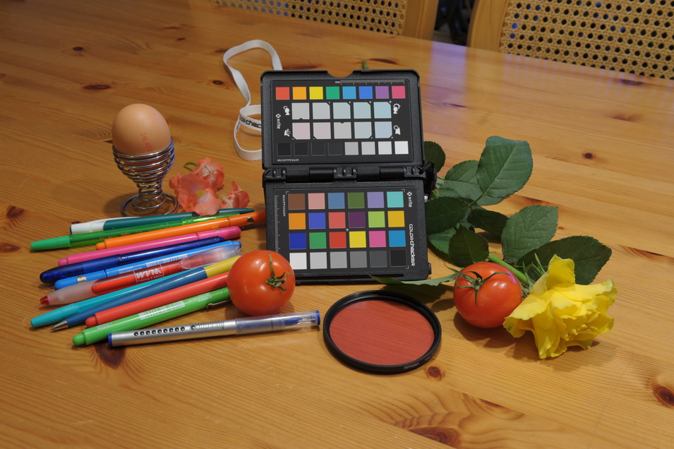

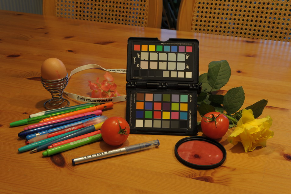

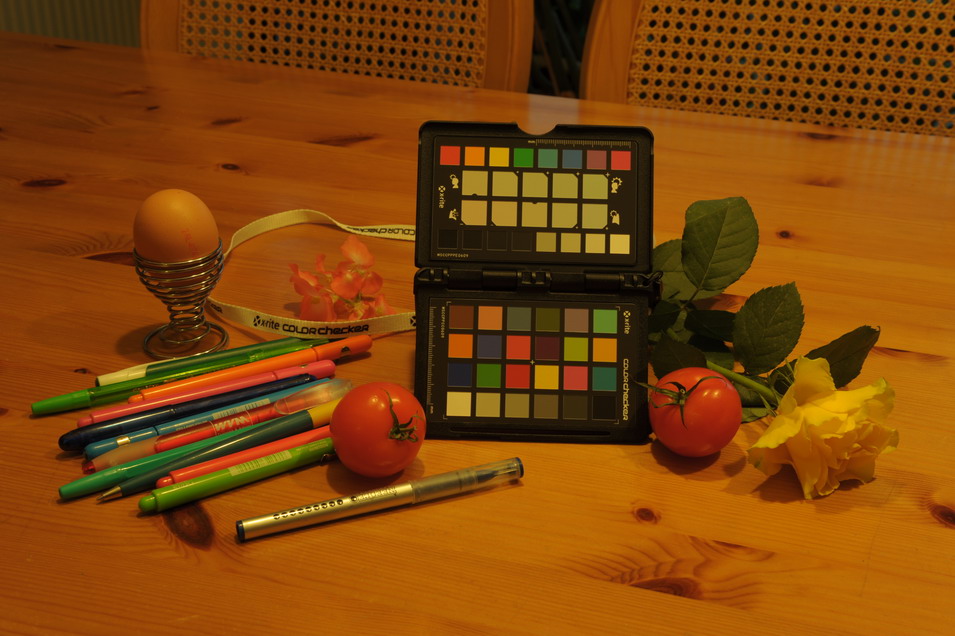

К вечеру я разложила на обеденном столе под тусклой лампой (2200К !!) небольшой красочный натюрморт из разноцветных и узнаваемых предметов, поставила камеру на штатив и принялась за дело. Но предварительно сделала три кадра самого паспорта в различных световых условиях: на полу у окна, за которым уже начинало смеркаться, на столе под лампой, и на том же столе под той же лампой, но с пурпурным фильтром CC30M.
Фильтр можно представить как источник розового света, поэтому такой профиль тоже был интересен для будущего. Правда, как потом оказалось, этот профиль не пригодился, но об этом позже.
Пошла к компьютеру, установила софт для создания профилей. Затем открыла в ACR три снятых тестовых НЕФа и отконвертировала их в DNG-файлы (создатель профилей работает только с DNG).
После этого запустила сам софт и сделала три профиля: сумерки у окна, под лампой на столе и двойной профиль, объединяющий две предыдущие ситуации. Хотела еще создать четвертый, тоже двойной: под лампой с фильтром и без, но софт отказался работать с этими файлами, сославшись, что они мало отличаются по цветовой температуре (лампа очень уж желтая).
Потом я приступила к съемкам пяти вариантов одной и той же сцены:
1. Натюрморт с АвтоББ.
2. Натюрморт с UniWB.
3. Натюрморт с пурпурным фильтром в UniWb.
4. Натюрморт с пурпурным фильтром в ББ, созданном в камере по серой карте Паспорта.
5. Натюрморт без фильтра в ББ, созданном и для этого случая по серой карте Паспорта.
Экпозиция выставлялась таким образом, чтобы небликующие части предметов не давали пересвета ни по одному из каналов. Пурпурный фильтр при таком желтом свете был абсолютно не нужен (даже вреден, т.к. заламывал гистограмму красного), но мне было интересно проверить, как профиль сможет справиться с очищением столь трудного ББ (фильтр+ЮниББ).
Вот оригиналы внутрикамерных jpg (там, где фильтр не лежит на столе, те кадры сделаны с фильтром smile )
1. АвтоББ:
2. UniWB:
3. с пурпурным фильтром в UniWb:
4. с пурпурным фильтром в ББ, созданном в камере по серой карте Паспорта:
5. без фильтра в ББ, созданном в камере и для этого случая по серой карте Паспорта:

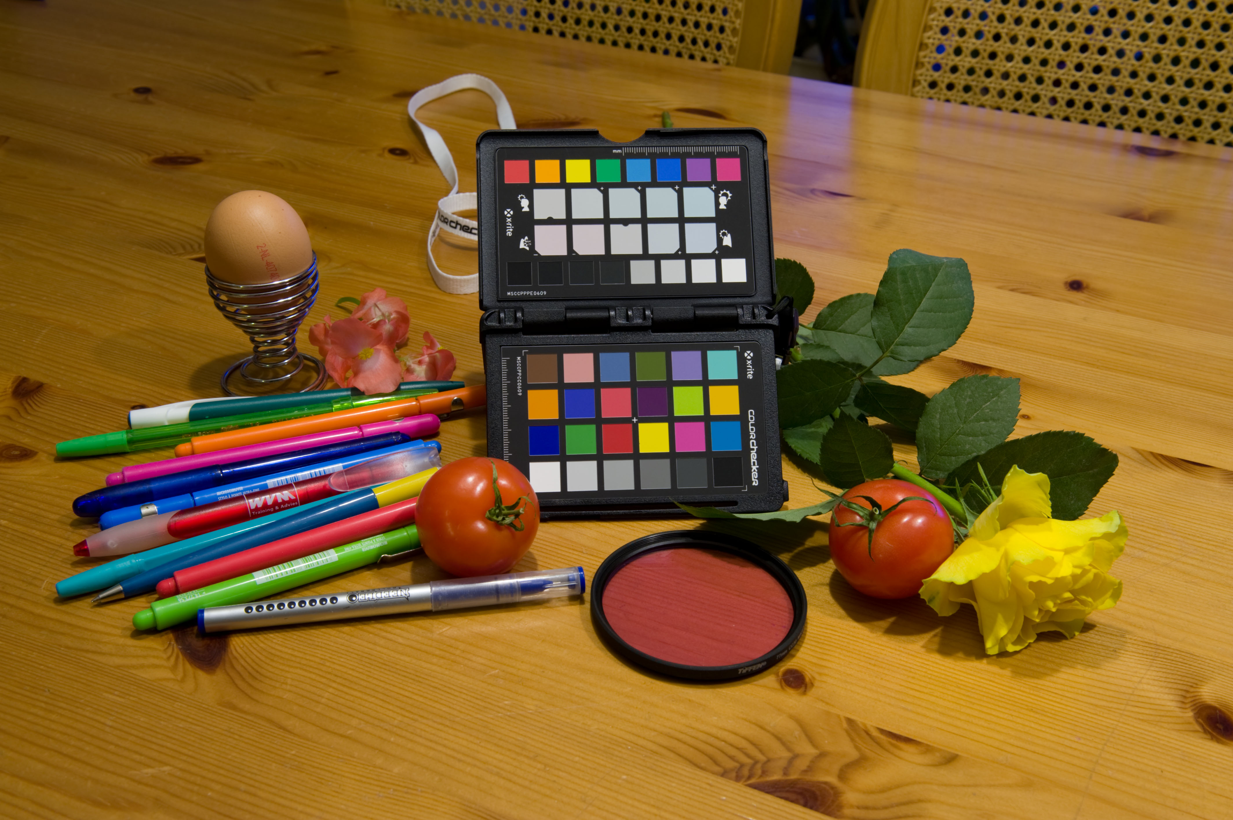

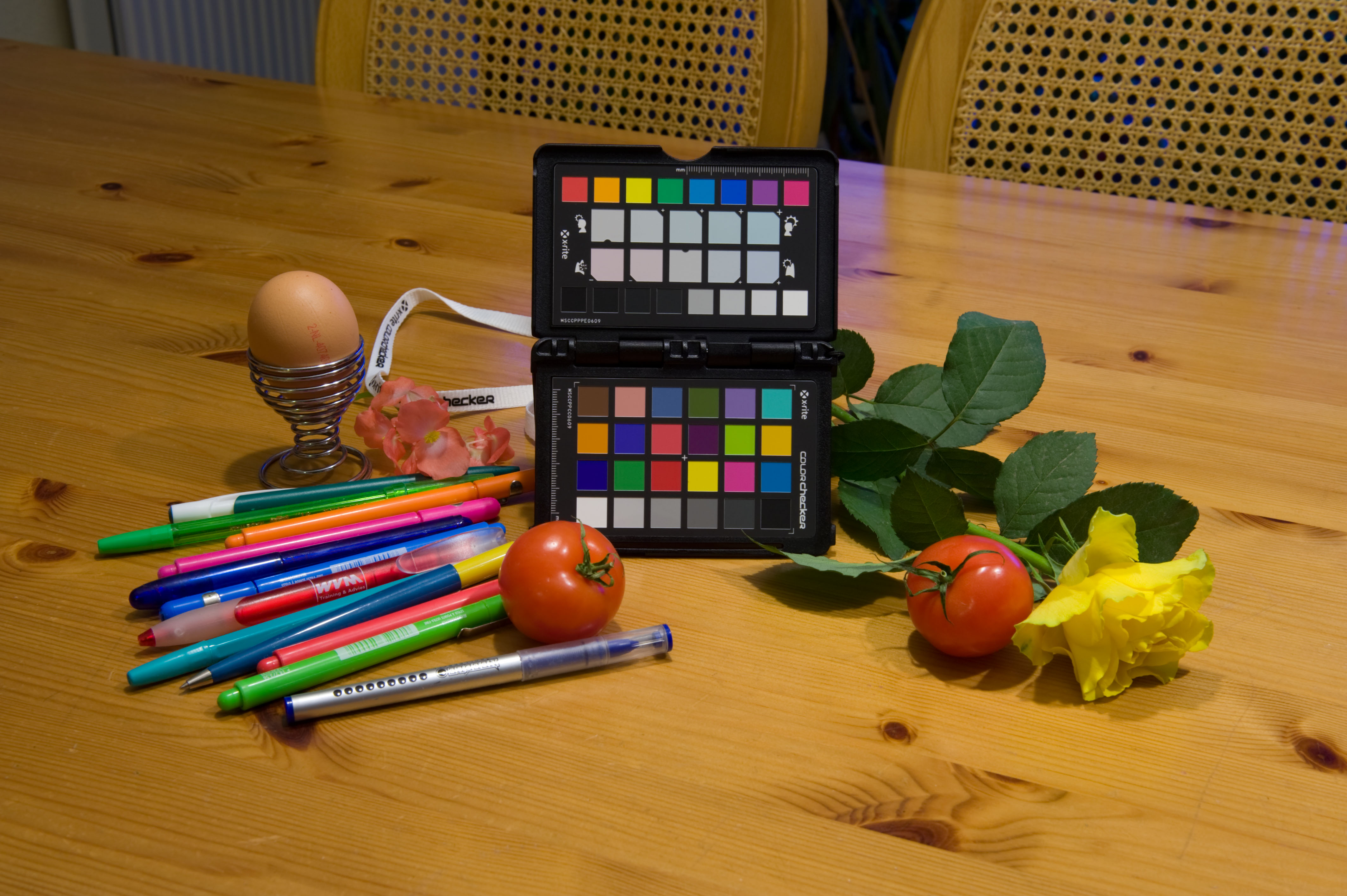

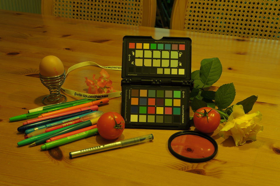

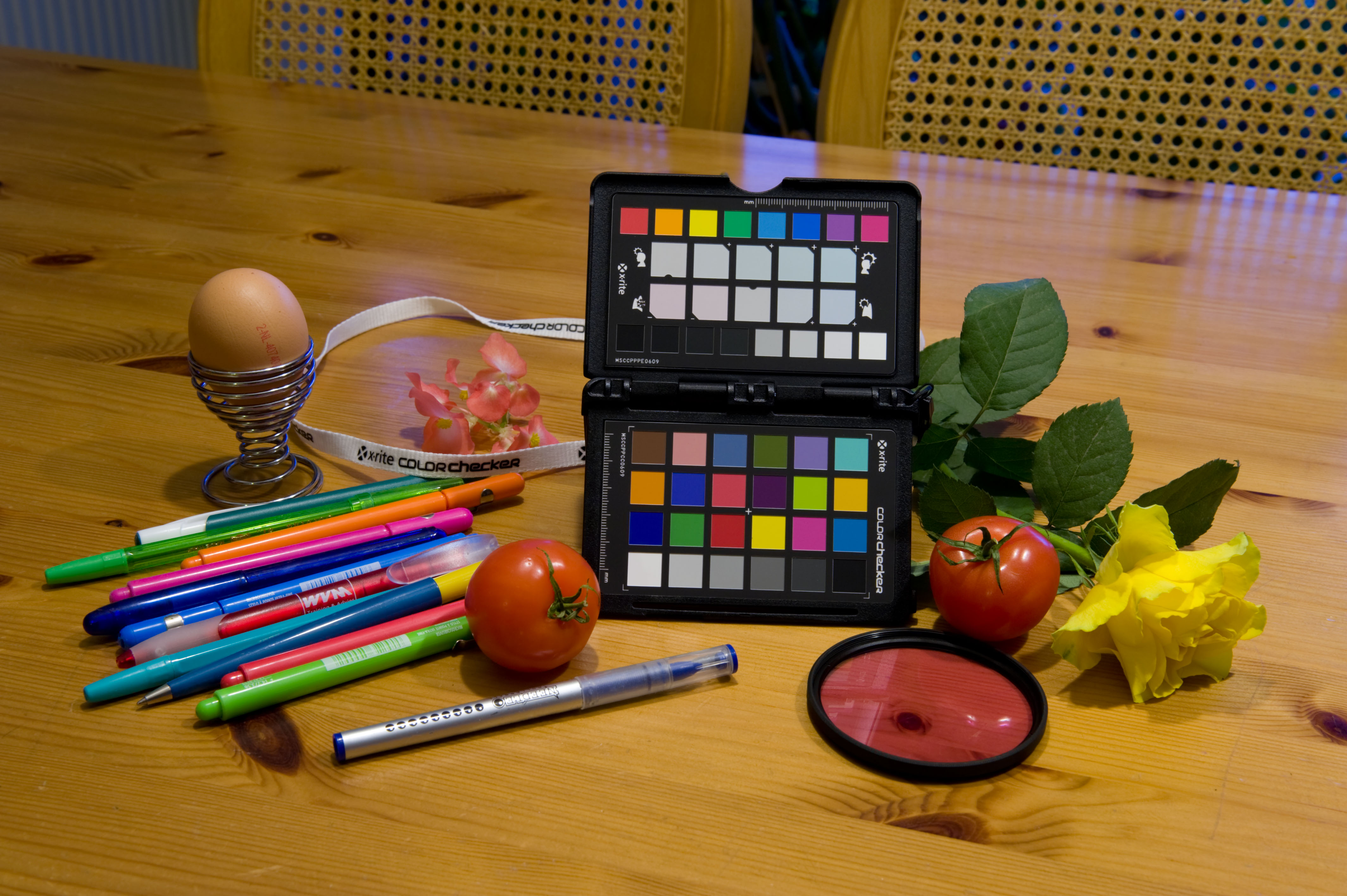

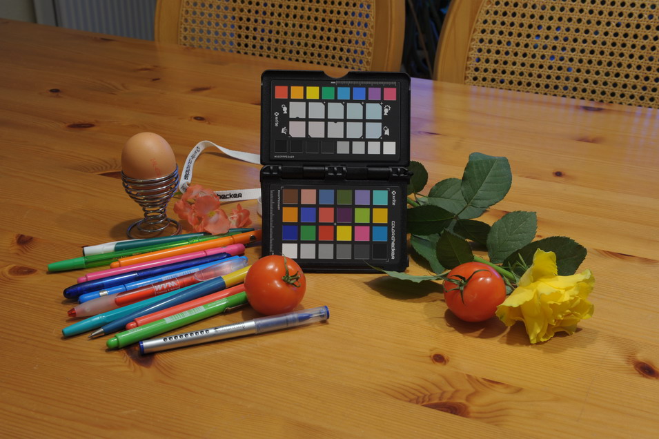

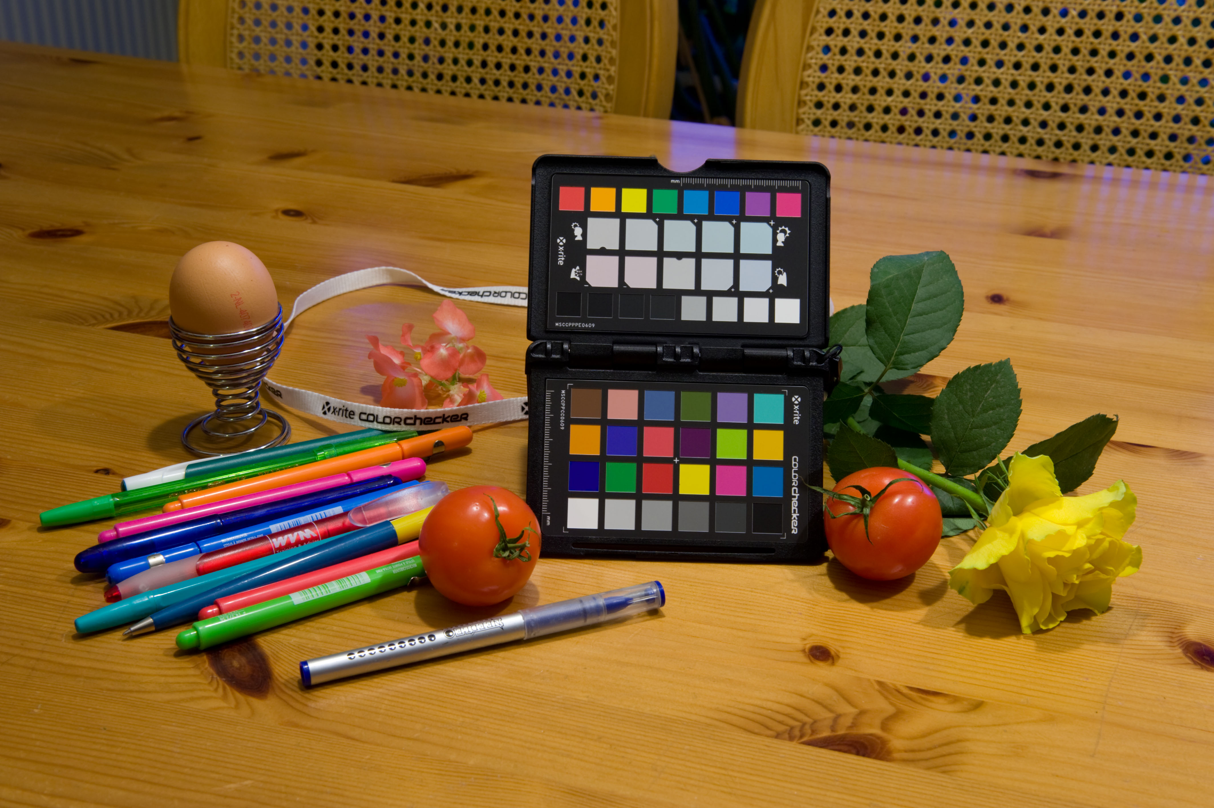

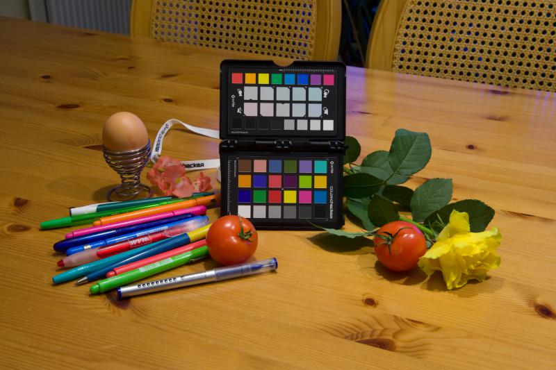

Ну а теперь самое интересное и приятное: открыть эти пять файлов в ACR и применить к ним полученные профили. Да, важно заметить, что после того, как профили получены, нужно обязательно перезапустить адобовские программы, чтобы профили встали на свои места.
Все файлы я конвертировала с пофилем под лампой, поскольку именно под лампой я и снимала, хотя с разными ББ и с фильтром/без. Профиль лампа+сумерки давал точно такие же результаты, как для картинки в сумерках с сумеречным профилем, так и для картинки под лампой с профилем для лампы, так что двойные профили работают великолепно (т.е. можно объединять профили на солнце и в тени, с лампой и дневным светом и т.д.).
Я конвертировала в ACR, никаких поправок не делала: только установка профиля камеры под лампой в каждый кадр и тычок пипеткой по серому квадратику. И вот что получилось на выходе на полном автомате:
1. Натюрморт с АвтоББ:
2. Натюрморт с UniWB:
3. Натюрморт с пурпурным фильтром в UniWb:
4. Натюрморт с пурпурным фильтром в ББ, созданном в камере по серой карте Паспорта:
5. Натюрморт без фильтра в ББ, созданном и для этого случая по серой карте Паспорта:
По-моему, цвета значительно улучшились и отмылись и стали абсолютно натуральными. Причем без всякого старания с моей стороны, на полном автомате. И, несмотря на такие различные условия съемки и различные ББ, картинки оказались очень похожими. Если сравнивать первые две (в Авто ББ и в UniWb без фильтра) попиксельно и пипеточно, то это - полная копия друг друга. Если попытаться найти отличие, которое принес фильтр, то я заметила меньшие тени на помидорке слева.
Из накладок: под конец съемки совсем стемнело, поэтому профиль для сумерек уже не годился, а новый я не создала. Из-за этого цвет света из окна на столе из кадра в кадр менялся по мере наступления темноты.
В общем, мое заключение по поводу этого Паспорта, как это обычно пишут в обзорах: Highly recomended! thumb_yello
