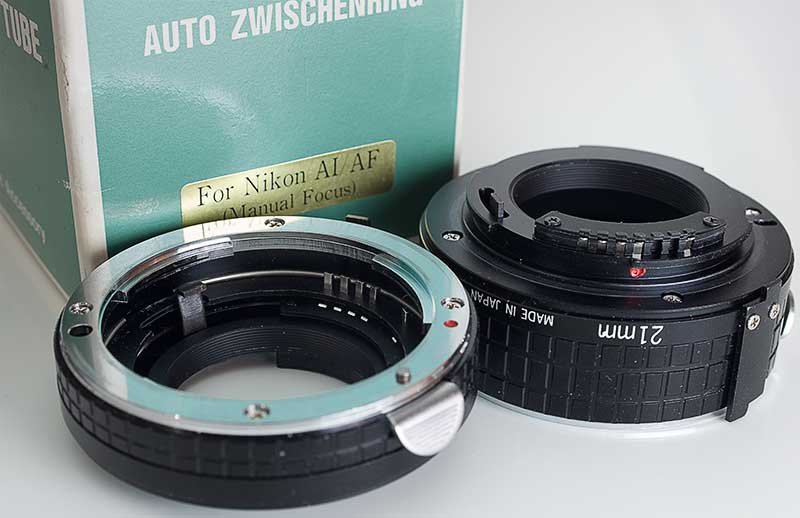

Проблема следующая: имеются макрокольца "CAMBRON"
При подключении 50/1.4 к тушке (D80,D90) через макрокольцо аппарат выдает ошибку fEE.
Кольцо диафрагмы на объективе установлено на минимальное значение и застопорено.
Без макрокольца - проблем никаких.
Я так понимаю, сигнал в тушку с кольца не приходит.
Посоветуйте, please , что можно (нужно) попробовать сделать?
Может застопорить чего, лишние детали убрать?

На тушке маленький рычажок в районе 7 часов имеется yes
На кольце ему соответствует глухое отверстие (видимо, чтоб не нажимался)
Выточил заглушку, поставил в отверстие - рычажок нажимается (заподлицо с байонетом), но ошибка не исчезла. sad
Спичкой можно его (рычажок) нажать глубже, но с пристегнутым стеклом мне этого не сделать, а без него - ошибка F- -
Утапливания заподлицо дожно хватить или что-то придумывать, чтобы утопить глубже?
Может что еще попробовать?

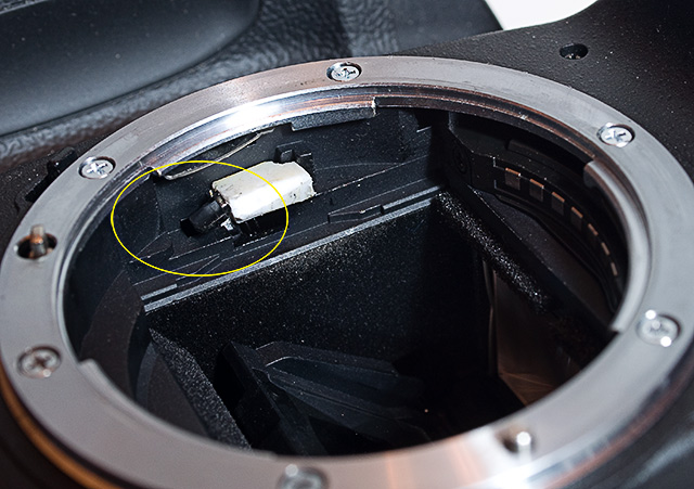

Этот?
Не помогло.
А жаль, была надежда на этот вариант. sad

svlad, этот вообще лучше не трогайте - работу диафрагмой загубите.
тот который на фото левее и чуть выше - с внешней стороны байонета. утапливать ничего не надо, он должен легко продвинуться на свои 2-3 мм против часовой стрелки.

Сообщение svlad »
ЗАРРРАБОТАЛО!! yahoo
Огромное Вам СПАСИБО.
