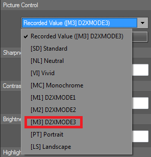

Да... После этого пустопорожнего для меня общения на форуме (по ветке: http://www.club-nikon.ru/forum/topic/82 ... e__st__140), понимая, что никто тут ничего не понял (почему фотки Никона излишне жёлтые?) и я, оставшись со своей проблемой один на один, просто бездумно сидел и безучастно-машинально перебирал в View NX режимы-профили "Standard", "Neutral", "Vivid", "Monochrome", "Portrait", "Landscape", непонятные "D2XMODE1", "D2XMODE2", "D2XMODE3", снова на "Standard" - как, стоп! Минуточку! Только что увидел на экране внятные цвета зелёного... Вернулся назад... К режиму "D2XMODE3".
ВОТ ОНО!!! Исчез наконец это жёлтый нагар (мерзкая жёлтая накипь-ржавчина-патина-урина)!!! Режим "D2XMODE3" Маг-чародей... Бросился к камере, вспомнив, что я ставил эти режимы в камеру. Но в камере оказались, помимо базовых, лишь "Ландшафт", "Портрет" и "D2XMODE1" с "D2XMODE2". Но третьего мода не было... sad Я быстро нашёл диск с этими профилями: УРРААААА, есть третий мод, установил его в камеру. И сегодня пошёл снимать. Всё превзошло мои ожидания... РЖАВЧИНЫ-ПАТИНЫ-УРИНЫ - БОЛЬШЕ НЕТ!!! Теперь приятные и естественные зелёные тона. И где они переходят в жёлтый оттенок - этот оттенок - натурален, он не накипью-нагаром-уриной, не жжёт... Более того, хоть этот профиль на сетке показан выше и правее позиции профиля "Стандарт", то бишь, как будто всего лишь выше сатурн и контраст - но на деле он лишь усиливает сине-зелёные тона в зелёном, урезая жёлтые. Так как остальные цвета этим усилением не затронуты. И, следовательно, двигать ББ в сторону Синего (а значит, холодить всю картинку) больше не имеет смысла. Этот мод всё выправил наконец!!!

Роман_2 писал(а): Пт июл 01, 2016 21:39
Официальные профили всегда здесь dirol _http://nikonimglib.com/opc/
P.P.S. И самое главное: этот профиль реабилитировал в моих глазах продукцию Nikon.
Не зацикливайтесь только на D2XMODE wink Создайте профили на свой вкус здесь _http://nikonpc.com/

Роман_2 писал(а): Сб июл 02, 2016 00:03
про создание своих профилей по вкусу - это действительно нечто новое для меня. Я впервые это вижу...
Можно править все установленные профили в камере через Camera Control Pro или CaptureNX по своему вкусу. Очень полезная фича rolleyes l
