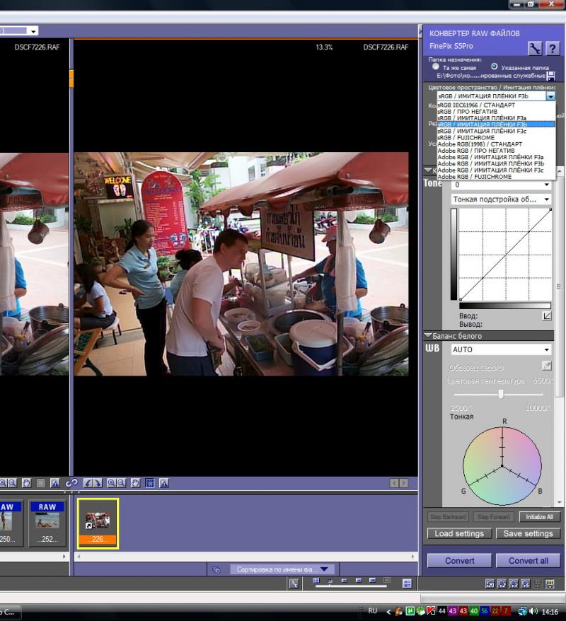

Для меня безусловным выборам после всех манипуляций и опытов стал режим, выбираемый в HU3 как симуляция пленки F3b.
Объясню:
При установке стандарта сРГБ:
- после повышения ДД более 100% резко падает контраст. Чтобы снимок получился удовлетворительным - нужно каждый раз в HU3 поэтапно понижать, начиная с 400% уровень ДД вплоть даже иногда до 100%, чтобы сбалансировать на снимке уровень контраста и вышедшие из ДД сцены.
- мне не нравится передача полутонов красного в стандарте
- Даже в ДД 100% уровень контраста уступает F3b (при одинаковых естественно установках), т.е. у последнего снимок контрастнее, не говоря уже о ДД в 400%
- есть большое заблуждение у многих, которые думают, что F3b и др. режимы пленки используют ДД в 100%. Это совершенно не так, особенно это заметно на F3b иF3а. Даже при установке данных режимов в камере, РАВ (при ИСО менее 1000) будет сниматься в 24 мб, то есть будут задействованы все Р и С пиксели. При сравнении контрастных сцен между стандарт ДД 400 и F3b, видно, что последний режим лишь немногим уступает ДД 400, где то на уровне 300% или 230%, т.е. незначительно, однако нет того матового наплыва на снимке от пониженной контрастности и все таки красный получше. Поэтому я выбрал F3b, жертвуя незначительной (очень незначительной) потерей ДД, но снимая с себя геммор по постепенному снижению ДД в стандарте и конечно контраст.
Я снимаю только в РАВ и редактирую только в HU3, так как в других конверторах не поддерживается а) F3b б) ДД выше 100%.
Данные сравнения я проводил только между джипег, сконвертированных из HU3, то есть не джипег из камеры.
Для сравнения Вам можно сделать соответствующий опыт (на хорошем мониторе) - снять контрастный снимок в РАВ, сконвертировать его из HU3 в разных режимах (но при одинаковых установках, кроме цвета, цвет я добавляю +1 и +2 в F3b, а в сРГБ ставлю стандарт) посмотреть результат на контрастность и вытягивание засвеченных сцен. Затем снять какой либо цветастый предмет и сравнить на передачу цветов. Лучше сравнивать между ДД 100, ДД 400, F3b и F3a.
Потом выложить результаты сюда, может у Вас все подругому получилось. Интересно было бы. Я тут раньше писал про всё это, но как то заглохло всё, никто ничего не отписал.

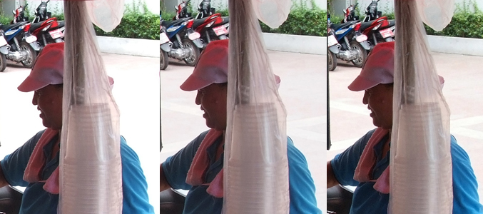

Снимки (кропы), конвертированные из РАВ sRGB в равных значениях (кроме последнего - у него насыщенность выставлена +2):
1) стандарт ДД100 2) стандарт ДД400 3) имитация плёнки F3b.
Первый снимок контрастней чем второй, во втором снимке восстановлены потери в ДД, а именно освещенная рассеяным светом плитка позади женщины (сама женщина находилась в тени под козырьком здания и под козырьком мотоцикла-ларька, см.выше .)
Третий снимок контрастней чем первый и второй, асфальт также проявился. Я не знаю в чём именно аппаратно делается различие и как это всё работает, мне даже без разницы это - просто я определился для себя, что мне нравится результат F3b.
