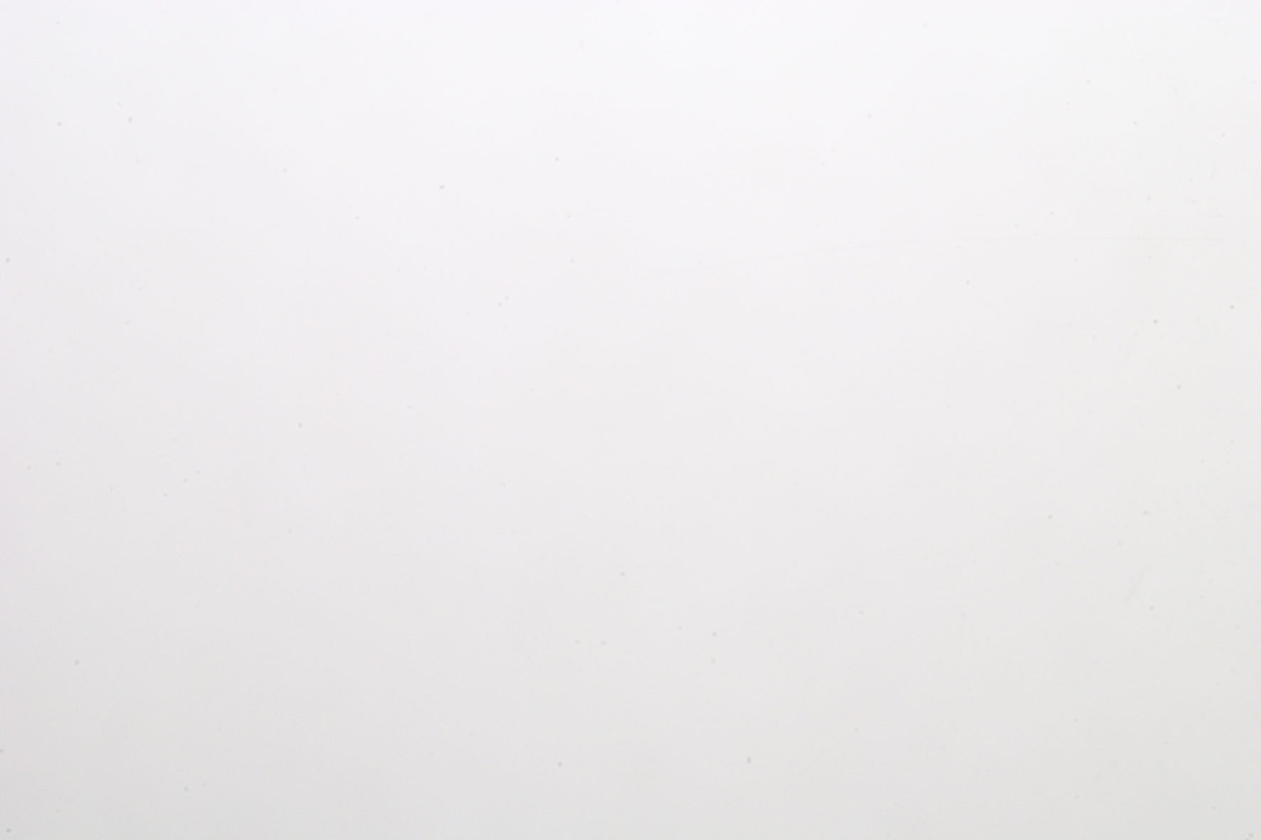

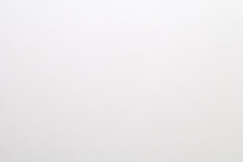

кулибины в местном сервисе сегодня почистили всего за 500 руб.
цена смутила - т.к. обычно читал что 1500 просят
на зажатой дырке всё равно есть пыль, причём она стала мельче но больше по количеству.
придётся ехать наверно ругаться...
или идеала не бывает?
по науке проверял автофокус в ручной на бесконечность дыру на 32, до объекта белого цвета 10 см.
