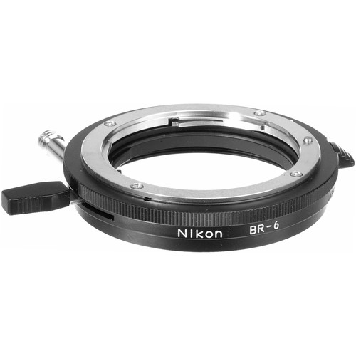

А как в перевёрнутом варианте работает диафрагма?
Надо регулировать пальцем?
макро объектив для D40
- Atman
- Сообщения: 180
- Зарегистрирован: Пн июл 07, 2008 18:10
- nk_
- Сообщения: 388
- Зарегистрирован: Вт ноя 06, 2007 15:46
Re: макро объектив для D40
для "G" стекол будет печально, да; а вот для D и неавтофокусной оптики все сильно лучше - приобретается такое вот кольцо - Nikon BR-6 Auto Diaphragm Ring for Reverse Mount Lenses и тросик
но эта конструкция для нескоростных макрообъектов
Regards,
Nick
Nick
- cherkess
- Сообщения: 4
- Зарегистрирован: Пн дек 22, 2008 21:11
Re: макро объектив для D40
Если для вас NIKON AF-S 105 mm f/2.8 VR Micro дорого, то советую начать с 50/1.8 + макрокольца.
Если имеете ввиду что-то конкретное о макрокольцах, то киньте ссылкой на них (у меня 50/1.8
- Atman
- Сообщения: 180
- Зарегистрирован: Пн июл 07, 2008 18:10
Re: макро объектив для D40
Вы не те кольца показали, наберите в в Гугле например Reversing ring и посмотрите фотографии колец и перевёрнутой оптики.
Я пытаюсь понять как таким вариантом снимают, как регулировать диафрагму?
Я пытаюсь понять как таким вариантом снимают, как регулировать диафрагму?
- MIR17
- Сообщения: 60
- Зарегистрирован: Вс дек 07, 2008 06:44
Re: макро объектив для D40
Возможно вас заинтересует эта приблуда для переворачивания объектива:
<noindex>http://interimpex.ru/eos-retro-reverse-ada...-eos-canon.html</noindex>
<noindex>http://interimpex.ru/eos-retro-reverse-ada...-eos-canon.html</noindex>
- andre dengin
- Сообщения: 15
- Зарегистрирован: Пн авг 24, 2009 09:32
Re: макро объектив для D40
да непарься ты возьми свой китовый объектив переверни его передней линзой к камере, прыгалку пальчиком держи, и снимай 3 мм на весь кадр можешь еше зум покрутить
- Atman
- Сообщения: 180
- Зарегистрирован: Пн июл 07, 2008 18:10
Re: макро объектив для D40
У меня есть 50 1.4 Д, я разобрался что всё можно в мануал поставить.
Подскажите таким методом лучше снимать стабильные объекты или можно и жучков поснимать?
Подскажите таким методом лучше снимать стабильные объекты или можно и жучков поснимать?
- Atman
- Сообщения: 180
- Зарегистрирован: Пн июл 07, 2008 18:10
Re: макро объектив для D40
У меня есть 50 1.4 Д, я разобрался что всё можно в мануал поставить.
Подскажите таким методом лучше снимать стабильные объекты или можно и жучков поснимать?
Подскажите таким методом лучше снимать стабильные объекты или можно и жучков поснимать?
- ORC
- Сообщения: 22
- Зарегистрирован: Чт май 08, 2008 10:48
Re: макро объектив для D40
С учетом того что у автора Д40 то денег у него не густо
Тогда советую так
Колько оборотное КО 52/Н, к нему резкий советский обьектив типа Индустар 61/ЛЗ. Автофокус не нужен - там глубина резкости такая что на глаз видно что в фокусе а что нет. Прыгалки не будет - это минус. Зато дешево и сердито. + Со светом надо что то придумать.
Тогда советую так
Колько оборотное КО 52/Н, к нему резкий советский обьектив типа Индустар 61/ЛЗ. Автофокус не нужен - там глубина резкости такая что на глаз видно что в фокусе а что нет. Прыгалки не будет - это минус. Зато дешево и сердито. + Со светом надо что то придумать.
Захадитэ на <noindex><a href="http://fotoironman.com" target="_blank" rel="nofollow">мой блог о фотоехнике</a></noindex>. Буду рад гостям.
- MIR17
- Сообщения: 60
- Зарегистрирован: Вс дек 07, 2008 06:44
Re: макро объектив для D40
ORC писал(а): С учетом того что у автора Д40 то денег у него не густо![]()
Тогда советую так
Колько оборотное КО 52/Н, к нему резкий советский обьектив типа Индустар 61/ЛЗ. Автофокус не нужен - там глубина резкости такая что на глаз видно что в фокусе а что нет. Прыгалки не будет - это минус. Зато дешево и сердито. + Со светом надо что то придумать.
Раз имеется Д40, логично предположить, что имеется и обектив. Тогда можно еще дешевле - 400 рублей - <noindex>простые кольца</noindex>
