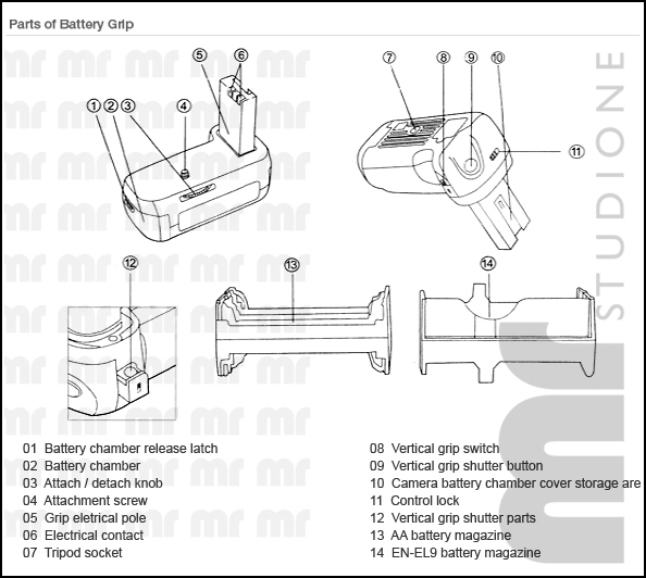

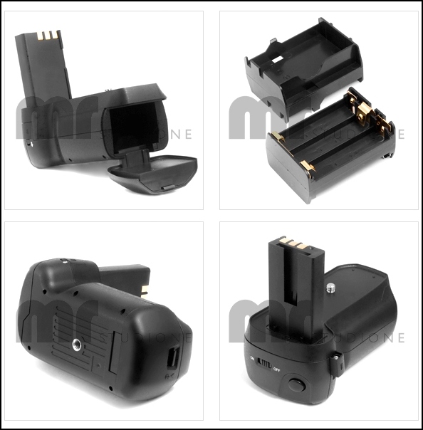

У меня есть такой батарейный блок. Модель - STD-ND40N. Подходит к камерам Nikon D40/D40x/D60/D3000/D5000. Имеет 2 контейнера - для двух Li-аккумуляторов типа EN-EL9 или для 6 Ni-MH-аккумуляторов типоразмера АА. Имеет спусковую кнопку для вертикальной съёмки. Купил через eBay.

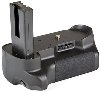

Я уже эту тему развивал. Тем не менее повторюсь.Имею D5000. Знаю, что Nikon не выпускает для этой камеры батарейной вертикальной ручки.Но есть альтернатива Phottix BP-D5000 Premium. Её я и купил.Сделана качественно, материал, по крайней мере на первый взгляд и на ощуп идентичный корпусу Nikon.В руке лежит отлично, позволяет производить вертикальную съёмку, придаёт камере более солидный вид.В батарейный отсек вставляются два родных аккумулятора EN-EL9a.На пальчиковые батареи блок не расчитан.Купил второй оригинальный аккумулятор (50 дол.), всавляю,камера включается,но в меню дальше не пускает и на нажатие кнопок не реагирует, только выдаёт сообщение:"С этой батареей камеру эксплуатировать нельзя.Вставте батарею,совместимую с этой камерой".Не доганяю, что ей нужно.Ведь в двух батареях напряжение остаётся тем-же.Да, ток в двое увиличивается, но это должно отражаться только на продолжительности работы камеры.На любой из двух батарей с присоеденнёным блоком камера пашет без проблем.У кого аналогичная проблема или есть свежие идеи, прошу поделиться.
Меня мучает вопрос, что на твой ручке под номером 12. Что это и зачем?

Владимир_ник, Коллеги, данная беда скорее всего скрывается в следующем. Родные аккумы для Никон Д5000 и Д3000 ЧИПОВАННЫЕ. Короче в аккуме внутри сидит специальный электронный жучек, подключенный сразу к трем его контактам. В фотике стоит электронный идентификатор батареи. Когда он видит родного жучка он разрешает включить питание. Если только возникают любые проблемы с идентификацией этого жучка фотик просто не включиться. Прошу обратить внимание что надпись "С этой батареей камеру эксплуатировать нельзя. Вставьте батарею,совместимую с этой камерой" выходит на дисплей даже когда у вас выключена камера. Поэтому объехать эту систему идентификации уже не просто. Поэтому покупать любые батарейные блоки для этих камер надо сразу испытывая их работу прямо в момент покупки в магазине. Это как мы понимаем все буржуйские уловки для повышения продаваемости своего бренда, исключая побочных производителей. Просто по цене и гарантии совместимости лучше купить пару дополнительных родных аккумов и проблем не будет.

У меня есть такой батарейный блок. Модель - STD-ND40N. Подходит к камерам Nikon D40/D40x/D60/D3000/D5000. Имеет 2 контейнера - для двух Li-аккумуляторов типа EN-EL9 или для 6 Ni-MH-аккумуляторов типоразмера АА. Имеет спусковую кнопку для вертикальной съёмки. Купил через eBay.Sample_STDND40Na.jpgSample_STDND40Nb.jpg
Скажи пожалуйста, а как сделать, чтоб этот батблок работал на Никоне? У меня аппарат видит батарею, сам фотик работает, но кнопка на батблоке не работает. фотик его не замечает, пожет секрет в той откидывающейся кнопки та что под номером 12.Или какие то еще манипуляции нужны?

Ааа разобрался
Как уже упоминалось выше, камеры Nikon D40, D40X, D60, D3000 и D5000 не предусматривают работу с блоком, поэтому для работы кнопки спуска, которая расположена на блоке, предусмотрен инфракрасный диод, который и спускает затвор камеры.
Для этого камеру необходимо перевести в режим работы с инфракрасным пультом.
Надо отметить, что очень неудобно, ведь получается, что нажимать на кнопку я не смогу на корпусе камеры,а только на батблоке. Действительно, лучше бы за эту сумму второй аккум купил бы...
