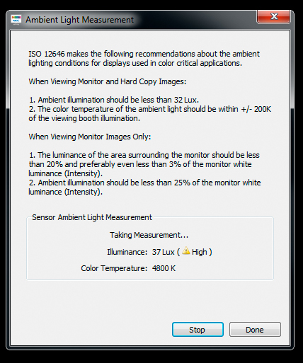

[member="Julysha"], спасибо ) Только не понял он сам измеряет ЦТ внешнего света или его нужно задавать?
Re: Выбор калибратора .
staval писал(а): Чт май 11, 2017 13:43
Он измеряет ЦТ тупо, как термометр smile
подключаете его через USB к компьютеру, на компе уже установлен специальный софт от X-Rite (или каком-либо другом), надеваете матовый колпачок на калибратор (он поставляется вместе) и направляете на источник света (на уровне рабочего места). На компе в окошке интерфейса возникнут цифры.
Например, так (это в SpectraViewII, калибровочном софте для NEC):
Эту ЦТ (в данном случае мой намерил 4800 К) затем используете для задания целевой ЦТ во время калибровки (для моего случая 4800К я бы задала 5800-6000 К для калибровки). Не забудьте только снять колпачок, а то монитор поцарапаете smile
