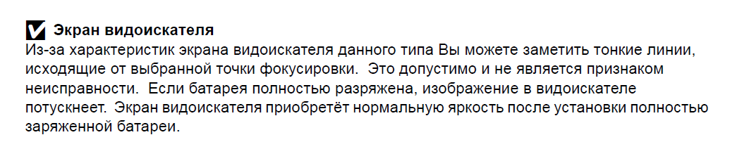

MUR
Сообщения: 12766
Re: Черная полоса в видоискателе - в ремонте отказали
Сообщение MUR »
D90 инструкция стр.7
