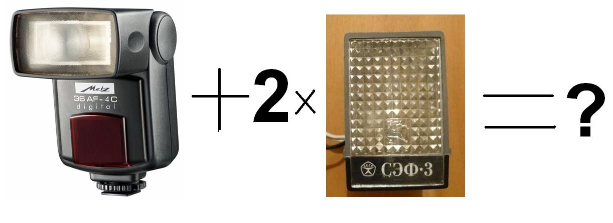

Тогда вопрос в тему... Есть две вспышки СЭФ -3 и вспышка Metz 36 AF-4. Есть огромное желание пофоткать дома портреты (что то вроде маааленькой фотостудии на выходные). Есть ли смысл покупать к нашим вспышкам светосинхронизаторы (цена по 300 руб)? Фон уже нашел, штатив купил, с друзьями договорился (мои модели), книжек Ли Фроста начитался. Получится из этой идеи, что нибудь стоящее?
И еще вопрос... Для фотографирования портретов дома может лучше купить объектив 35 мм (эквивалент будет около 50)? 50 (эквивалент 75) для дома наверно слишком много...

Лучше возьмите 50\1.8 AFS он не сильно дороже

тогда уж лучше никон 85/1.8D взять и 600-ку. у самого такая вспышка - и голова крутится во все стороны, и дистанционно поджигается. Минуса у нее только 2 - она не может быть коммандной, и нет родной визитки. но это не критично, особенно если это берется для личного использования. В любом случае если будут нужны доп.вспышки, то еще нужно будет брать 800/900, а визитка делается из чего угодно белого. так что стоимость в почти 2 больше раза для домашнего использования не оправдается имеющимися возможностями(разве что про запас).
