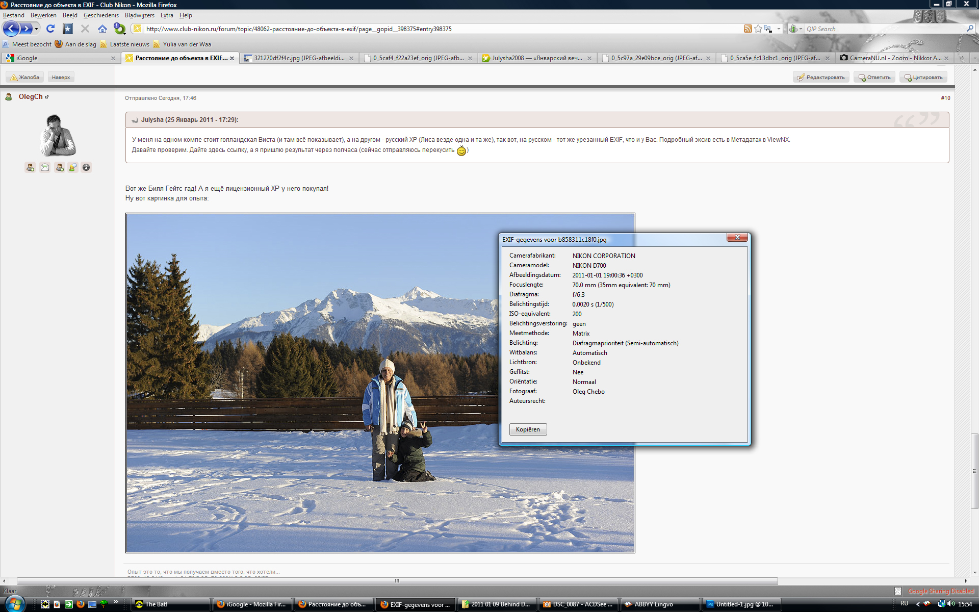

Наверно, дело в Фотошопе? У меня CS5.
А если картинку прямо из камеры? Для чистоты эксперимента.

Ну так выходит, что тоже не показывает?
Вот ссылка на файл прямо из камеры:
http://s42.radikal.ru/i095/1101/ba/8fe17a13ddc9.jpg

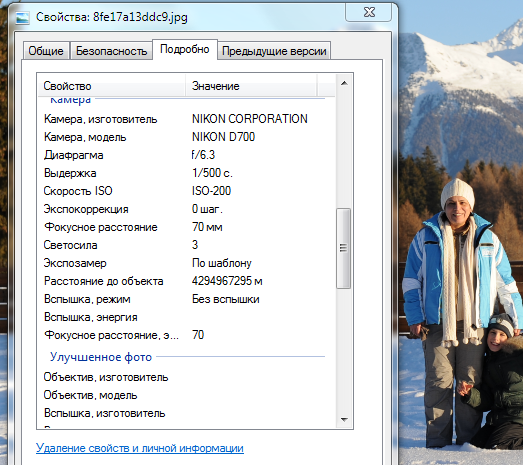

Re: Расстояние до объекта в EXIF
OlegCh писал(а): Вт янв 25, 2011 15:00

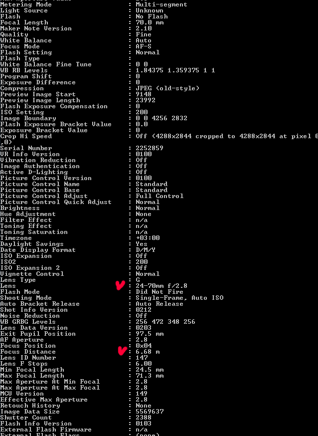

Тот же результат! Нет данных об объективе и расстоянии фокусировки в EXIF в Лисе. Может быть, они только в НЕФах содержатся? Либо в камере какие-то настройки по EXIF нужны... Я всё в НЕФах снимаю, в результатах конвертации в tiff, а потом в jpg основные данные из эксифа остаются.
Но Exiftool выдал полную информацию:
Сообщение OlegCh »
MUR писал(а): Вт янв 25, 2011 15:12
Без проблем
Ну результат, мягко говоря, не адекватный (в смысле расстояния)...

Exiftool выдал расстояние фокусировки 6.68 метров. И еще очень длинную ленту информации, которая сюда не поместилась.
Интересны коэффициенты ББ: красный канал почти в два раза недоэкспонирован по сравнению с зеленым (WB RB Levels - 1.84, 1.36)... Как всегда, в общем.

ShowExif говорит "subject distance range: unknown" о вашей фото, равно как и о моих РАВах...

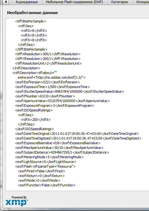

OlegCh писал(а): Вт янв 25, 2011 15:21
В ADOBE правая кнопка- сведения о файле

Julysha писал(а): Вт янв 25, 2011 15:27
Exiftool выдал расстояние фокусировки 6.68 метров...
Да, я вижу. Про неадекватный результат - это я MUR'у отвечал (там какое-то полубесконечное расстояние получилось).
Странно, что ShowEXIF эту информацию не находит (да и все другие exif ридеры, кроме этого экзифтула).
