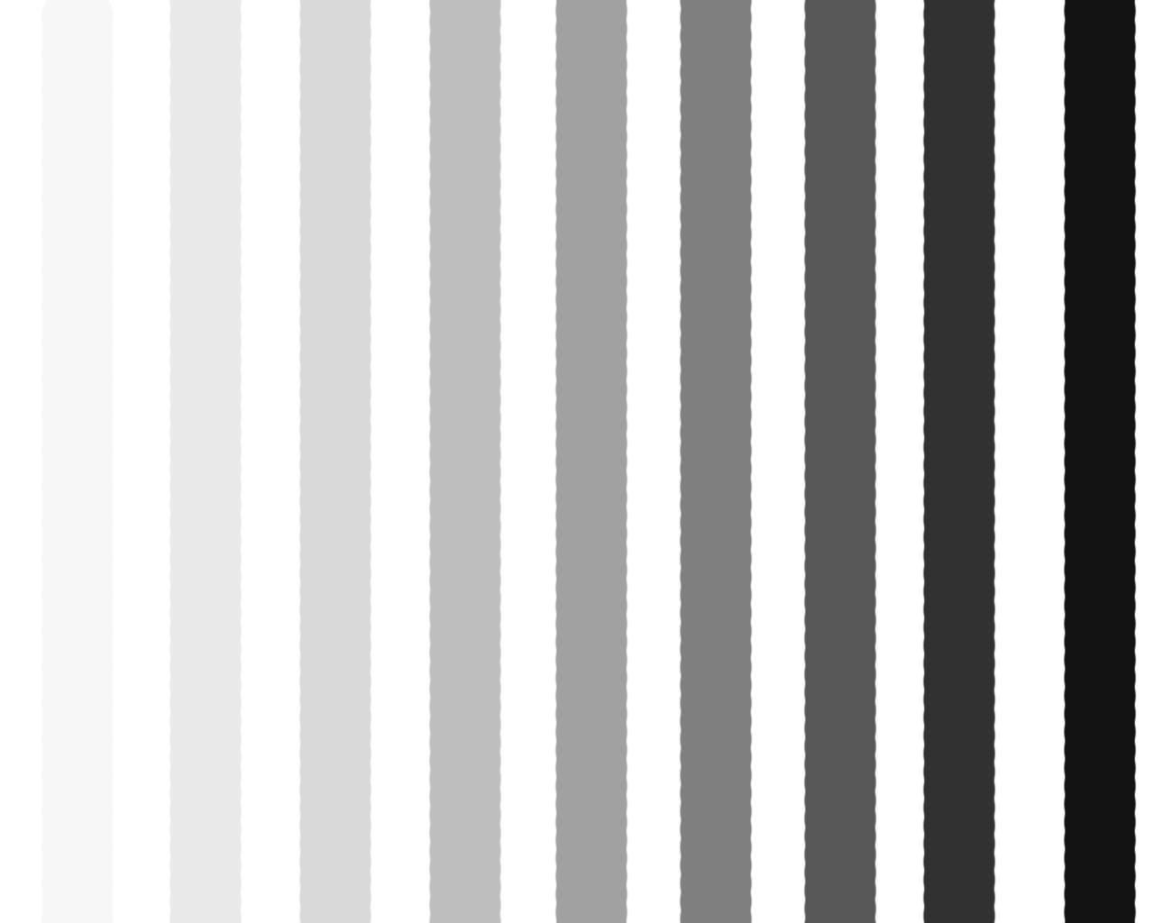

Коллеги, обращаюсь с просьбой о помощи!
Сегодня обновил видео-драйвер (установил AMD-catalyst-15.7.1 для Win7) и после перезагрузки компа увидел, что цвета теперь неправильные, - прежде всего, светло-серый теперь имеет явный розовый оттенок! Может, есть ещё какие-то проблемы с другими цветами, но пока их не обнаружил...
При установке среди прочих была некая опция "Драйвер Дисплея AMD" - возможно, не следовало её выбирать? Монитор Samsung syncmaster 940bf, видеокарта AMD HD 6530D.
Вот наглядное подтверждение, рисовал серыми кистями от 247/247/247 до 19/19/19 - светлые полоски явно с розовым оттенком, а не серые.
Что мне следует сделать в этой ситуации и в чём вероятная причина? Может, вопросы нубские, но я в этом слабо соображаю и с цветовыми проблемами сталкиваюсь впервые, так что надеюсь, что кто-нибудь сможет мне растолковать smile

Jetrel писал(а): Пт май 06, 2016 04:24
А какие есть варианты\профили в настройках драйвера ?

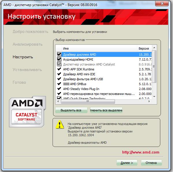

Jetrel
Сообщения: 1376
Re: калибровка монитора, sRGB
Сообщение Jetrel »
Вот такие опции там были (плюс из невидных в списке установка контрольного центра и какое-то игровое приложение)
