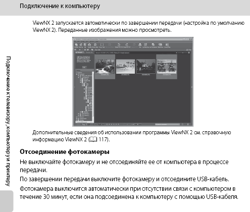

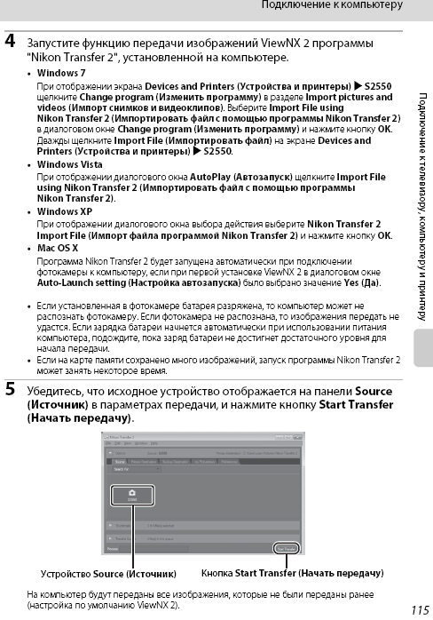

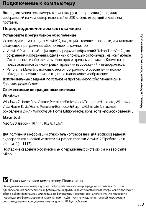

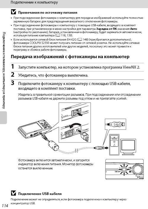

[member="AlexRAO"], Так какого фига когда я покупал фотик мне говорили что не нужно устанавливаться драйвера ,что комп будет читать фотик как флешку.
- AlexRAO
- Сообщения: 113
- Зарегистрирован: Чт янв 03, 2008 19:02
Re: Проблемма с чтением фотографий
Задайте этот вопрос тем кто Вам говорил.
Прежде чем "поднимать панику" здесь - изучите РУКОВОДСТВО ПОЛЬЗОВАТЕЛЯ.
