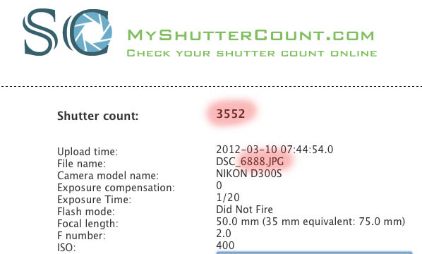

Оживлю тему. Исключительно ради праздного интереса воспользовался сервисом http://myshuttercount.com/ (устанавливать что-либо было категорически лень, поэтому онлайн сервис оказался в самый раз).
Вопрос в следующем: камера приобретена в состоянии factory refurbished. На момент приобретения нумерация файлов была в районе 3-4 тысяч, (сейчас уже не вспомню, так как должного внимания этому не уделил, камера всё же не покупалась «как новая»). В итоге, с вышеупомянутого ресурса получаю следующий вердикт:
Из сего у меня вопросы:
Кривой сервис, стоит перепроверить профильным софтом?
На положение дел повлиял тот самый фактор factory refurbished (менялся ли в таком случае затвор, или с чем тогда может быть связано несоответствие нумерации?)
Ещё какие-то причины... ?
Повторюсь, нареканий по работе камеры нет абсолютно никаких, всё исключительно из-за собственного интереса и, уже, огромного желания разобраться

Давайте я вам лучше вместо 6888 кадров, сделаю 8056 ? или ноль. или еще, сколько хотите.
Совершенно бесплатно.

Счётчик затвора и счётчик кадров - не одно и то же.
Счётчик кадров подхватывает имеющеюся на карточке нумерацию, а по желанию - скидывается.
Нет, FAQ уже просто необходим. Не обязательно глобальный, но чтобы хладнокровно давать ссылку на частые мелкие вопросы...

Хоть речь идет об Д300с, но все же, год назад уронил свой Д80 с метровой высоты на асфальт... после того счетчик кадров в Exif с 56 000-57 000к сбился на 0
сначала думал что это PhotoMe глюкнул но переустановленная программа показала тот же результат... при этом аппарат работает как и прежде без проблем(уже год)
