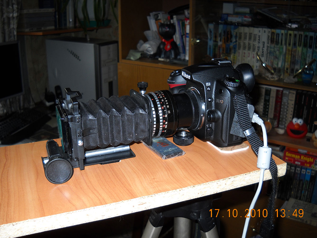

Чего-то я не понял, что это за хитрый девайс.
Если не охота заморачиваться пока со сканером можно типа этого попробовать( раньше к увеличителям приставка для пересъёмки слайдов шла), ББ по маске устанавливается(незасвеченный кусок неэкспонированной плёнки), освещение вспышкой- расстояние и мощность методом тыка, на вспышку лучше голубовато-зелёный фильтр, можно из п/э канцелярских обложек подобрать,тоже методом тыка, чтоб потом легче из RAWа цвета вытянуть.Переснимать есть возможность на три кадра, потом сшить как панораму. rolleyes
