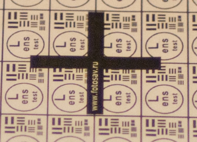

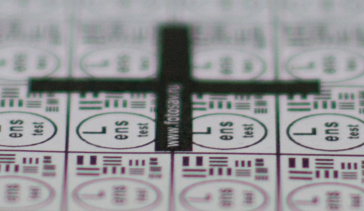

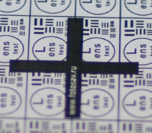

Dikens писал(а): Вт фев 28, 2012 06:51
Хочу продиагностировать и, в зависимости от результата, отдать на юстировку D80 (аппарату почти три года, хотя и пробег небольшой). Сомневаюсь, что сам смогу проверить правильно камеру, нет штатива. Предлагают при этом юстировку, как выразились настроить камеру под объектив 18-105 + юстировка самого объектива. Вопрос - целесообразно ли подстраивать камеру под один объектив, и как при этом будет она работать с другими объективами?
ТС, наверное, уже не актуально, но может будет полезно кому еще.
Купил (в подарок) с рук бу D80, поставил на него тоже купленный бу 50 1.4D (china).
Оказался сильный бэк-фокус (фокусируешься на глаз, в резкости ухо).
Воспользовался ссылкой из этого сообщения. Сказал, что хочу отъюстировать такую пару.
Сразу предупредили, что этот объектив своих мозгов не имеет и спросили, согласен ли я юстировать тушку под этот конкретный объектив, что, вообще говоря неправильно. Я согласился, сдал на диагностику. Через некоторое время перезвонил (сами они обычно не перезванивают, разве что если их специально об этом просить). Сказали, что результат есть, но неоднозначный. Стало лучше, но попадает не всегда. Если результат понравится, заплатите деньги, нет - заберете бесплатно. Приехал, стали расстреливать мишень сблизи на открытой (ГРИП несколько мм). Да, крест в ГРИП попадает, но не в центр ГРИПа. Поставил еще для проверки свой 85 1.4G - с ним все идеально. Раз вывести в ноль на первоначально сданном объективе не удалось, взяли 50% от стоимости ремонта. По времени вышло примерно неделя - я не спешил.
На реальных снимках, когда отойти чуть подальше и/или поджать диафрагму - проблем сейчас не вижу.
Barns
Сообщения: 6359
Re: Юстировка D80
Сообщение Barns »
Alex64 писал(а): Вс мар 17, 2013 06:07
Отвертка имеет люфты, поэтому точно сюся в сюсю не попасть smile Главное чтоб крест был не на краю грип, а то я отъюстировал себе камеру - оказалось что глаз в кадре, грип перед ним (http://cs403630.vk.me/v403630561/6421/6QJcvo8kJUo.jpg)
Alex64
Сообщения: 4408
Re: Юстировка D80
Сообщение Alex64 »
Barns писал(а): Вс мар 17, 2013 07:25
Отвертка имеет люфты, поэтому точно сюся в сюсю не попасть smile Главное чтоб крест был не на краю грип, а то я отъюстировал себе камеру - оказалось что глаз в кадре, грип перед ним (http://cs403630.vk.m...6QJcvo8kJUo.jpg)
Да. Вот не попал, попал, не попал. Все на 1.4. Думаю, что при таких непопаданиях уже можно переставать рассматривать мишени и начинать фотографировать.
Barns
Сообщения: 6359
Re: Юстировка D80
Сообщение Barns »
я расцениваю такое как попадание smile
Alex64
Сообщения: 4408
Re: Юстировка D80
Сообщение Alex64 »
А мастер расценил как невозможность "вывести в ноль" и взял полтарифа - ему респект.
