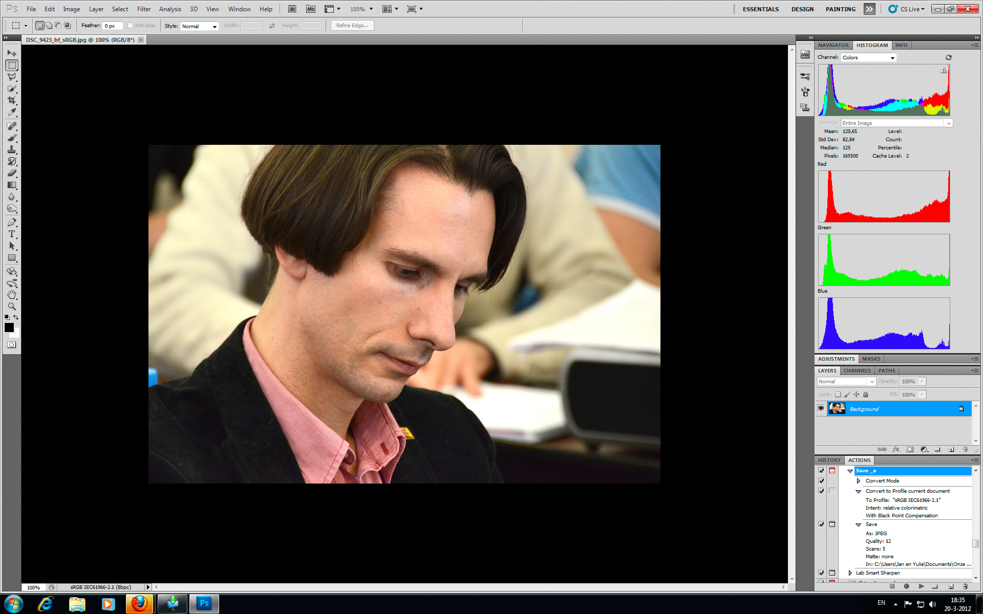

Re: Nikon и съемка портретов, цвет кожи и т.д.
zhivotyagin писал(а): Вт мар 20, 2012 10:59
Прошу - помогите понять причину... То ли мне надо что-то почитать или изучить? То ли действительно Nikon хуже передает цвет и оттенки человеческого лица и кожи? (+ Опрос в теме)
Заранее спасибо. Очень жду ответов и советов.
В вашем файле не был сохранен цветовой профиль. Но предполагаю, что он всё-таки sRGB. Я открыла его в фотошопе с sRGB, и вот что увидела:
По всем каналам наблюдается вылет в светах, особенно в красном. При таком положении дел говорить о правильности цветопередачи бесмыссленно.
В остальном - проблемы ББ.
