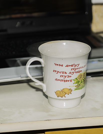

Народ помогите пожалуйста уже голову сломал. Как сделать для ночной сьемкт что бы кадр был по 2й шторке засвечивал?
на фотоаппарате нажимаем кнопку фотовспышки, вращением главного диска управления в настройках фотовспышки выставляем REAR, съемка по задней шторке. На фотовспышке в меню выбираем настройку REAR, что означает фотографирование по задней шторке, в настройках фотоаппарата выдержку ставим 1\20, 1\15, чтобы эффект четко проявился. Снимаемый объект должен быть подвижным либо необходимо осуществлять движение фотоаппаратом, прилагаю фото снял только что. Просьба, если совет помог, отписаться, если нет тоже, с указанием, что не получилось. Но это конечно не обязаловка.

Зачем нужна синхр-я по задней шторке при съёмке статичного объекта?
Это прием фотографирования, хотите статичный объект, хотите подвижный, все зависит от вашего замысла. А в посте речь в посте идет о том, как это реализовать, а не для чего это реализовывать. Фотограф должен владеть многими приемами фотосъемки, чтобы расширить свои возможности.
Всё верно! Просто ранее (выше) было написано, что синх-я по 2-й шторке нужна что бы объект был лучше освещён естест-м светом (фоновым), а не тольео одной пыхой. Чтоб был виден не только передний план, но и задний.
