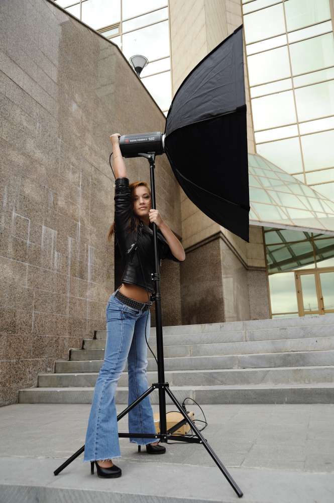

Еще добавлю: На самом деле при конструировании генератора для питания студийных голов главная проблема не мощный инвертор (на ебее сейчас на любой вкус - хоть 2000вт) а в аккумуляторах. Понятно, что они должны быть гереметичные необслуживаемые и емкость более 20а/час уже избыточна (еще цена и вес). Но максимальный ток аккумулятора считается условно 3-х кратный емкости. Т.е. у 20 а/час - всего 60ампер. При броске тока 16Ампер в цепи 220в мы получаем нагрузку в 3,5квт, что на 12 вольтах соответствует броске тока до 290А. Была мысль посадить параллельно кондер большой емкости (0,5-1Ф), но он тоже стоит денег, и расчет нужной емкости так и не вспомнил, поэтому активная нагрузка в последовательной цепи мне показалось проще и надежней.
Aleks074
Сообщения: 151
Зарегистрирован: Пт янв 22, 2010 15:37
Re: Дешевый студийный Генератор плюс Свет.
Сообщение Aleks074 »
Выбрался наконец на съемку. Первое фото - генератор в действии, второе - результат. Облачность правда подкачала и 500дж - все-таки маловато.

Сообщение Mirmell »
Схема подключения та, что описана выше?

Mirmell писал(а): Вт июл 31, 2012 05:21
Да

Aleks074 писал(а):
Да
а где фен? unsure
