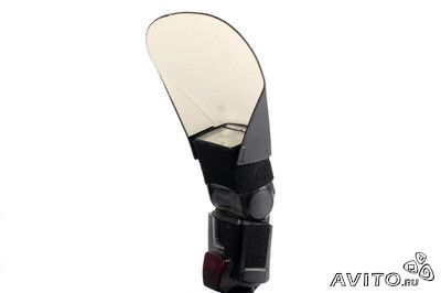

Sergey Ch писал(а): Ср янв 23, 2013 14:19
Тогда другое дело, всё намного проще. Пыха от лопуха - имхо самое оперативное, удобное и дешёвое решение.
такой лопух подойдет?

frizzleboy писал(а): Ср янв 23, 2013 14:47
в таком спортзале от лопуха пользы мало... максимум 20% импульса получаются полезными, остальные вникуда... Остается или вспышка влоб (главное не в глаза вратарю во время пенальти wink ), или ИСО повыше и без вспышки.
