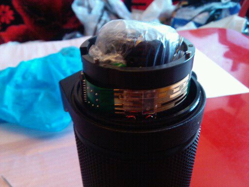

На фотике горит F-- с объективом Nikon Nikkor AF 75-300mm 1:4.5-5.6

Ползунки и дорожки врят ли перетруться. Скорее всего некачественный ремонт или разборка. Дотошно разобрать и восстановить контактную группу.

Что удивительно объектив достался в идеальном состоянии винты смотрел кристально чистые

Обычно кстати такое происходит когда хотят засунуть тубус в тубус не снимая контактную группу. Иногда такое проходит удачно но обычно нет. Ламельки гнуться попросту цепляясь.

Разобрал обьектив. Оказалось как я и думал была плохо наклеена полоска, переклеив все заработало!
