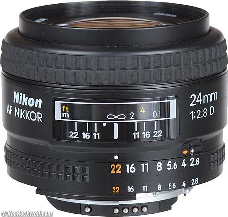

У меня объектив выглядит немного по-другому. (как на этом фото с сайта Кена Рокуэлла).serge1950 писал(а): Пт мар 08, 2013 17:42
Вот картинка - тот злощасный ползунок виден справа на боку. Именно такая модификация объектива есть у меня... http://www.photosynthesis.co.nz/nikon/af2428.jpg
Фиксатор расположен рядом со шкалой диаграммы. Также в Вашем объективе странная нижняя крышка.
Справа от надписи 1:2.8 должна быть буква D, что означает, что объектив передает в аппарат данные по расстоянию (дистанции).
Подозреваю, что Ваш объектив более старый, 24/2.8 AF производился с 1986 по 1991, AF-D c 1991 года (по данным К.Рокуэлла).
Вы купили его с рук или в магазине? Следует проверить год производства по серийному номеру (где-то в нашем сайте была ссылка).
Сравнение с 24-70 (в предыдущем посте) производилось с версией AF-D.

Это ползунок - фиксирует кольцо мануального контроля диафрагмы. На всех старых никкорах так. Вверх подняли - крутите кольцо руками , вниз опустили - фиксировали
