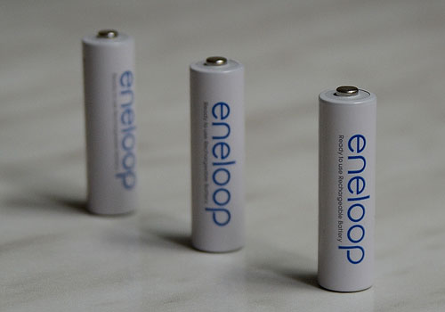

По приведенному кадру не совсем понятно промахнулся-ли фокус, или просто объектив мылит на открытой... Попробуйте проверить точность автофокуса по мишени, а если ее нет, то можно попробовать провести тест на батарейках
Выстройте батарейки наискосок, фокусируйтесь на среднюю, тогда будет наглядно видно в какую сторону промахивается автофокусировка и промахивается-ли вообще! Тест проводится естественно со штативом.
