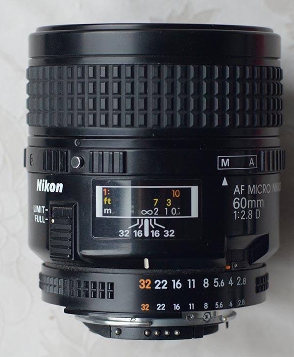

Vanech
Сообщения: 5111
Re: Резкость за горизонтом
Сообщение Vanech »
TimerDon писал(а): Ср май 22, 2013 19:59
Я думаю в вашем случае, похоже как при съемке на советские мануалы по зеленой точке, то что она загорелась это не значит что объект реально в фокусе у нее(зеленой точки) есть начало и конец.Вам методом тыка нужно определить это положение фокусера на бесконечность(дело практики)и запомнить положение насколько надо докручивать, думаю по другому никак.
Да это все понятно, я и не слежу за показаниями фокусировки, просто когда нужно отъехать в "бесконечность"(круто сказано!, только сейчас дошло), т.е. фокусировочным кольцом упереться в ограничитель и точно знать что все будет резко получается перелет. Был у меня мануальный Самьянг 14\2.8 с перелетом, так я эту проблему решил быстро и эффективно - дело пяти минут, а как быть с Никоном?

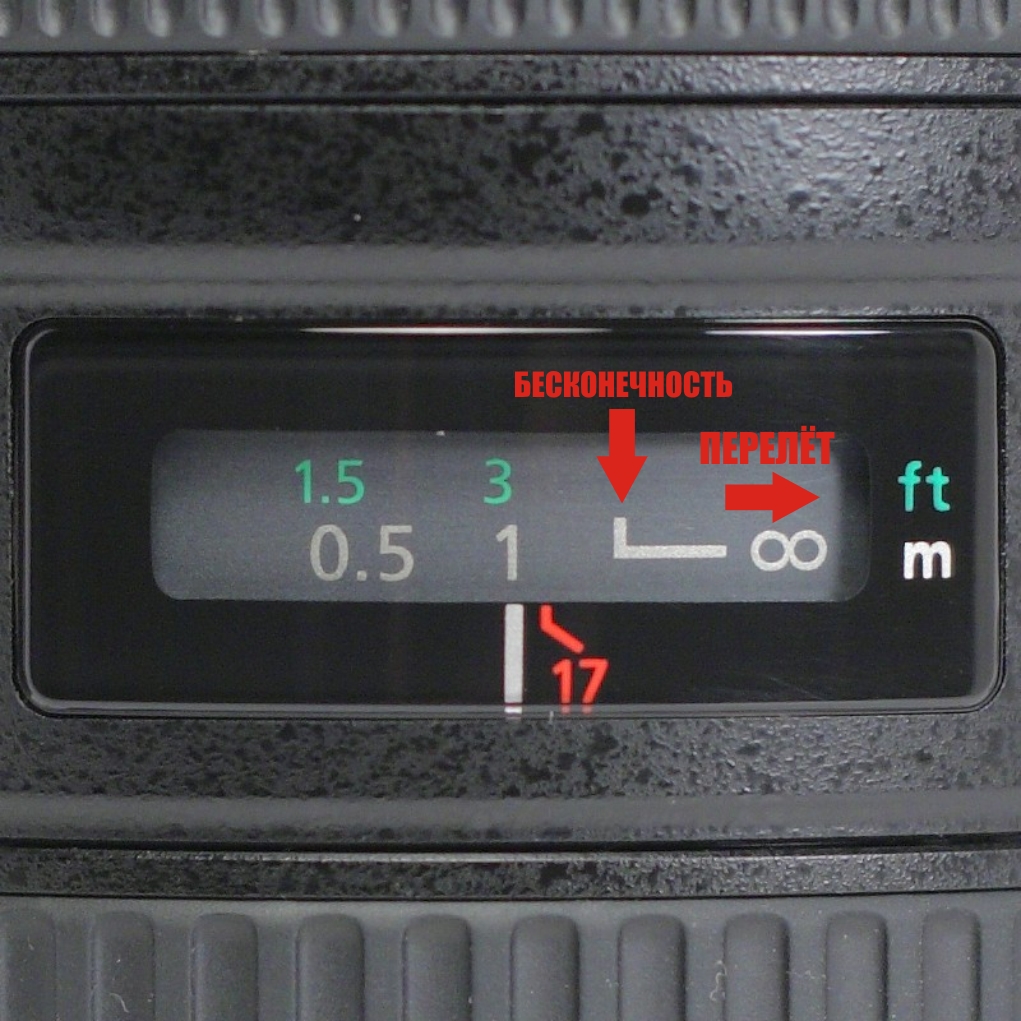

-Freeman-
Сообщения: 6922
Сообщение -Freeman- »
Vanech писал(а): Ср май 22, 2013 20:12
Вот оно что!
Вы крутите кольцо до упора?
В этом случае перелет на бесконечность у всей автофокусной оптики.
На шкале, отметка бесконечности расположена ближе упора.
Фокусировка на бесконечность будет только при совмещении рисок.
Этот перелет есть на всех автофокусных объективах.
На самъянге у вас проблем небыло потому, что самъянг мануальный и не имеет погрешностей. Ему этот перелет не нужен.

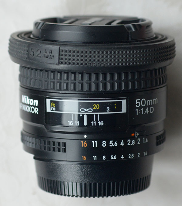

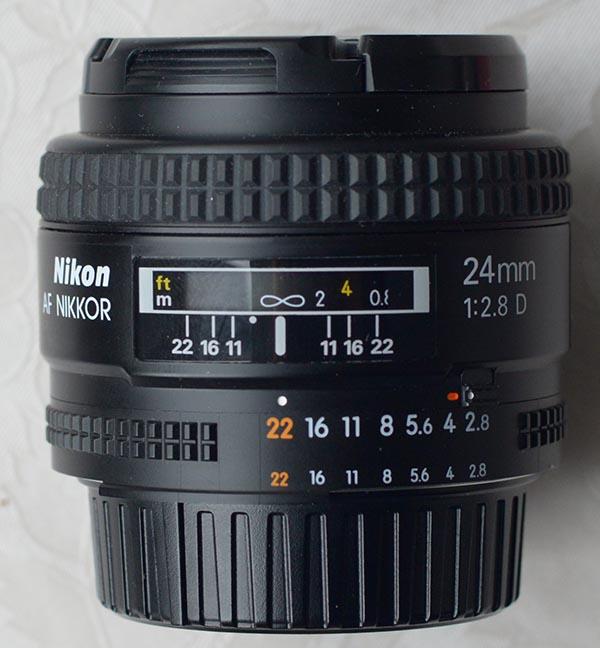

Не совсем так, у объективов D-серии крайнее положение кольца фокусировки совпадает с риской бесконечности.
-Freeman-
Сообщения: 6922
Vanech писал(а): Чт май 23, 2013 05:46
По вашим фотографиям видно что метка слегка в стороне от значка бесконечности, то есть не точно по центру символа бесконечности. Перелет тоже есть, только небольшой.
Порой миллиметра достаточно что бы сместить фокус.
Пробуйте при фокусировке докручивать не до упора, а до середины первого сегмента значка бесконечность(немного не доходя до центра). Правда не глядя это сделать тяжело. Но это же в конце концов не мануальная оптика... Автофокусные объективы плохо приспособлены для ручной фокусировки.
