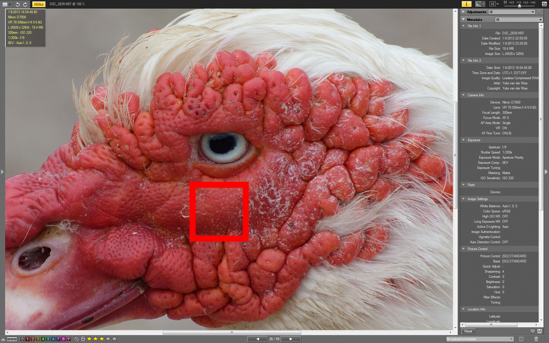

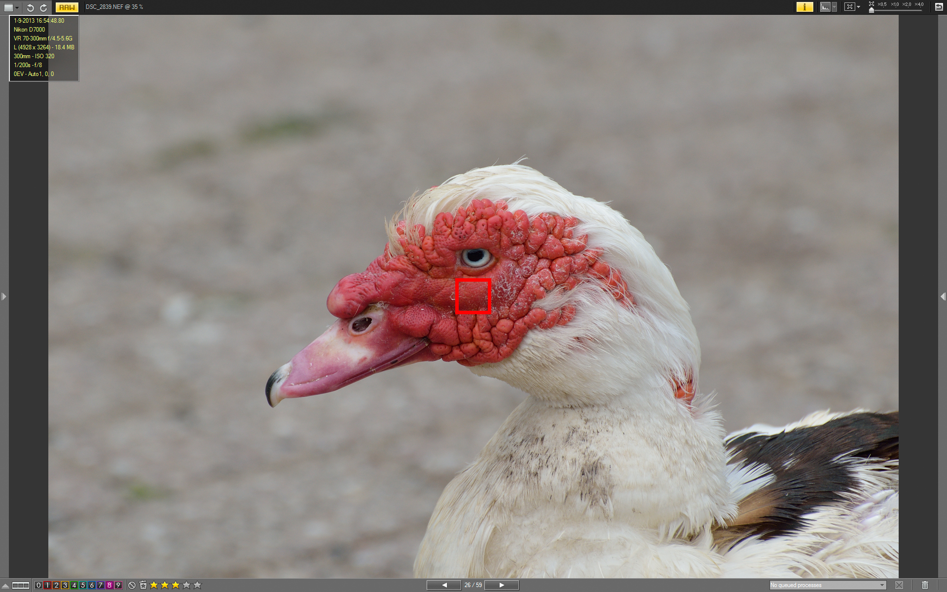

Я очень редко снимаю на Д7000, и особенно с 70-300, и еще реже конвертирую такие снимки. Поэтому готовых картинок нет, вот скриншот из ViewNX.
300 мм, f8. Можно ли считать эту картинку мыльной?
100% кроп:
Настройки в камере и параметры съемки видны. Модель не стояла на месте smile Но видно, что фокус чуть убежал назад, буквально на четверть сантиметра (или гусь дернулся, или перекадрирование повредило).

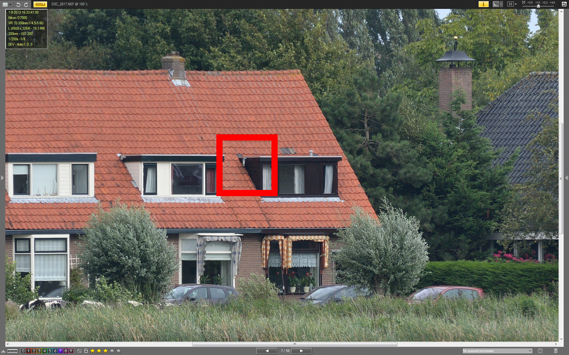

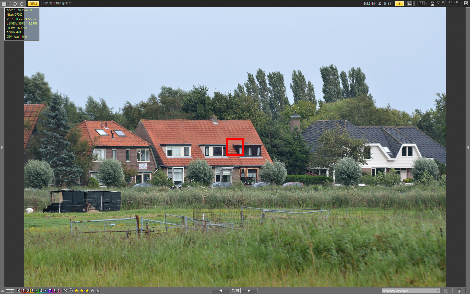

Вот тестовый пример на 300 мм, f8 с большого расстояния (метров 400-500), определяла поправку АФ (с рук, в очень темную пасмурную и ветреную погоду):
100% кроп:
Если это мыло, то лучше он на 300 мм на д7000 (без обработки) не может.
