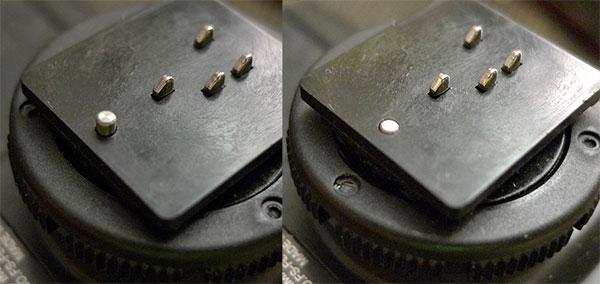

Там видимо вот такая конструкция:

Если всё-таки там штырь и он почему-то не поднимается гайкой, то попробовать перевернуть камеру пыхой вниз и пытаться снять, надеясь, что штырь под собственным весом утопится.

штырь под весом не топится, конструкция кажись похожа как на фото. с полистиролом попробую. огромное всем благо дарю!

Вскрыли. Застряла в башмаке (отломился толкатель штыря фиксации на колесе). (на яндекс маркете решили этот вопрос - "разобрал, вытащил штырь вместе с пружиной - она и так надежно поджимается колесом.")
