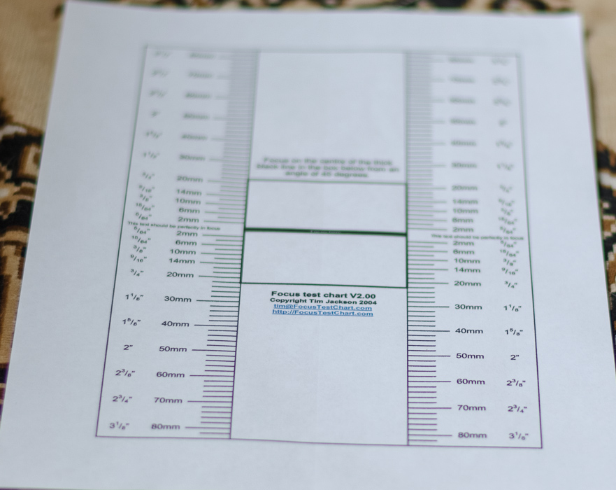

А с другим стеклом тушку проверяли? Лучше светлым. Может, где в магазине примерить? Если на нём тоже косяки, то берём отверточку крестовую маленькую, шестигранник 1,5, читаем мануал в интернете, благо их полно (не обязательно для 5100, принцип одинаков везде). Пара часов с перекурами, и всё. Главное - все винты крутить на один угол, и можно шпаргалочку сделать, на сколько градусов крутили, и в какую сторону. При бэк-фокусе крутим по часовой стрелке, фронт-фокус - против. Для начала крутните градусов на 90 сразу, потом более точные поправки можно вносить.
Зеркало крутить не стоит, как уже сказали - при таком способе настроится только центр, боковые (вертикальные) уйдут однозначно.
С регулировкой зеркала понятно - не трогаем.Имеем вот такой фронт Крутим все три винта на 90 градусов против часовой - собираем ставим на штатив проверяем если что подгоняем.

можно полностью не собирать, штативную площадку накинуть, и в аккумуляторном отсеке винтик закрутить.
Самостоятельная юстировка тушки Nikon D5100 http://habrahabr.ru/sandbox/59633/

Шестигранник на 1.5 стандартный или звёздочка ?

Стандартный
