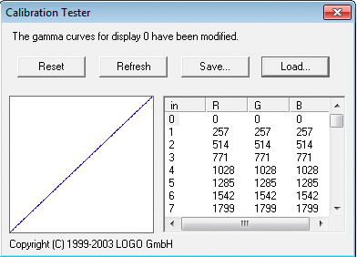

Цветовой профиль, конечно, нужен для CMS, для того, чтобы адекватно отображать цвет в разных цветовых пространствах.
Но всё сидит в 14-битной LUT монитора, а для компьютера вот такая кривая
Я калибрую только аппаратно, иначе зачем покупать такой навороченный монитор? Прок от него есть только после аппаратной калибровки.
