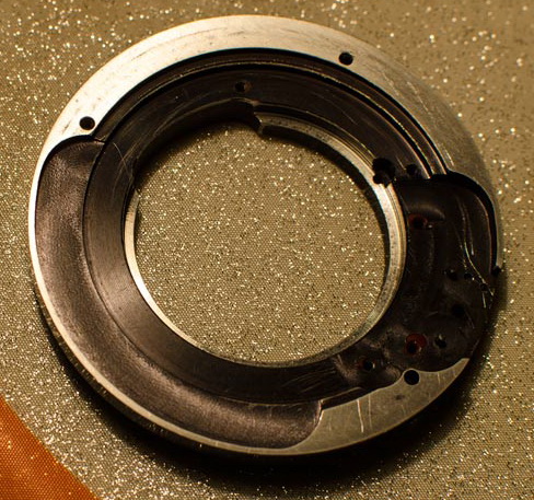

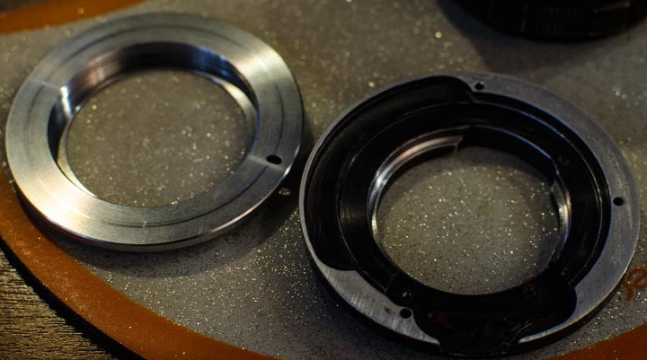

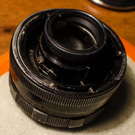

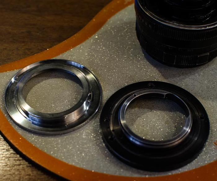

Открутил заднюю крышку объектива, - оказалась достаточно толстой!) Подумал, а не использовать ли ее по назначению вместе с переходником?! Измерил толщину китайца - 0,9мм. Прибавляем еще 1мм. Итого, с крышечки надо убрать 1,9мм. Что вполне доступно. В кружке юных автомоделистов, куда водил внука, есть небольшой ток. станочек. Двадцать минут и крышка подогнана под бесконечность! Что бы данный китаец плотно прилегал к заднику, надо сторцевать у задника 0,8мм со стороны резьбы М42
Ну, а все внутренности, как и автор темы удалил, вместе со штоком прыгалки. В образовавшееся отверстие вставил кусочек скрепки и зафиксировал (см. фото).

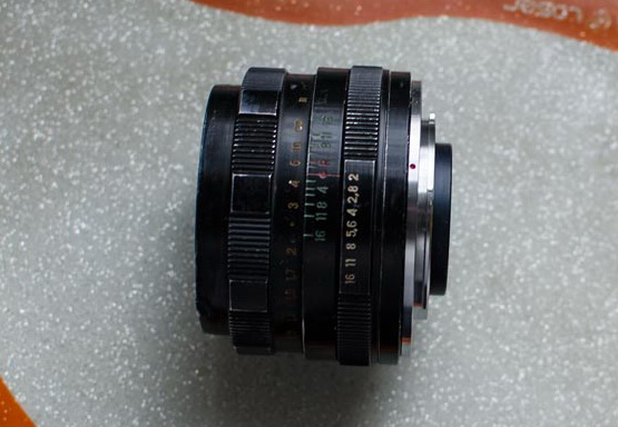

Ну и в сборе не показал)
