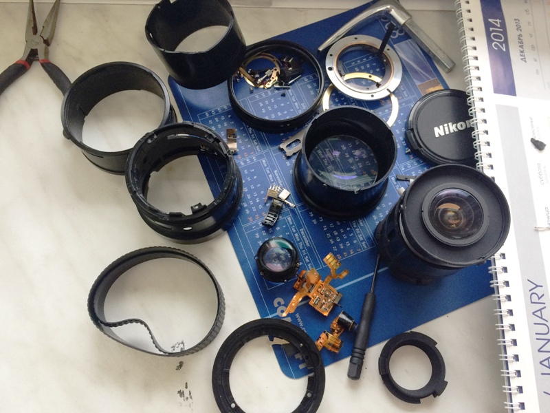

Как это знакомо! 28-105 после падения очень медленно фокусировался в диапазоне 28-50. Нашел мануал частичной разборки, разобрал. Результат на картинке rolleyes

Это результат, разбирал по найденым описаниям в интернете, по которым составил себе мануал.
После разборки, не разобравшись из-за чего может быть медленная фокусировка, тк все внутри двигалось и крутилось легко и мягко, и попытавшись собрать, понял, что объектив потерян навсегда...
