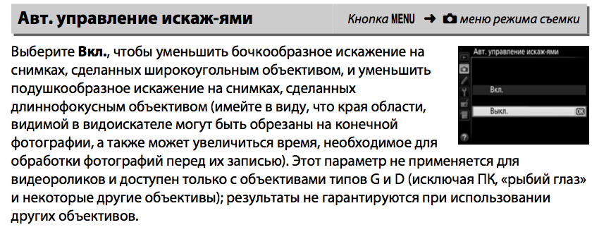

Сообщение Yurydan »
Юлия Ржаных писал(а):
в 7100 все таки есть коррекция хроматических аберраций? можно включить такую настройку? или авто исправление искажений это и есть эта настройка?
То чего нет писал(а):
Да, это оно и есть, но не факт, что тушка справится.
-нет, это не исправление хроматических аберраций, это исправление геометрических дисторсий (бочки, подушки) с объективами, информация о которых есть в прошивке камеры.

Yurydan писал(а): Чт апр 23, 2015 17:41
ХА тоже правятся\правились, поверьте. По крайней мере на Д300с и д90 при активации данной фичи от ХА не оставалось и следа. Актуально только при съемке в jpg pardon

Сообщение Yurydan »
-я-то поверю, но вот почему об этом нет ни слова в инструкции:

Сообщение santeam »
Думаю, в инструкции не упомянули, потому что результат не гарантирован. Иначе судебных исков не оберешься)
