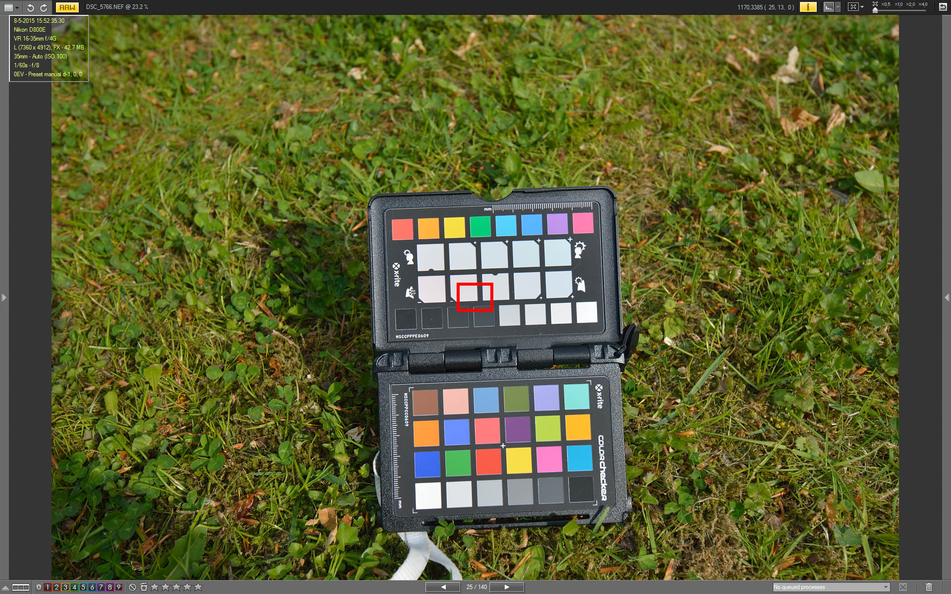

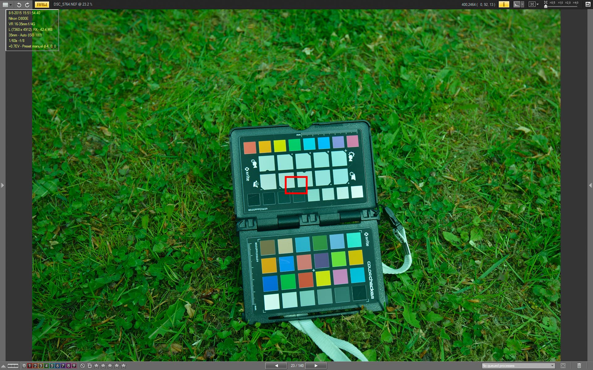

И даже иду дальше: если вижу, что красный канал очень сильно недоэкспонирован, а зеленый уже уперся в света (с ЮниББ), то самое время навинтить на объектив розовый фильтр (типа FL-D или СС30М). Фильтр задержит экспозицию зеленого канала (попросту на матрицу поступит меньше зеленой составляющей падающего света), выдержка от этого увеличится раза в два (а то и больше), но красный и синий каналы проэкспонируются лучше (на гистограмме кадра, снятого в ЮниББ, это будет очень ясно видно). Конечно, при этом полезно снять мишень или просто серую карту, чтобы потом легче было привести нормальный ББ в конвертере).
Вот так
С помощью ЮниББ можно подобрать нужную плотность фильтров и их оттенок (чтобы каждый канал получил одинаковую экспозицию, о чем будет свидетельствовать гистограмма на экраничке, для UniWB). Если световые условия не меняются, то с таким фильтром можно сделать несколько кадров. Можно даже установить ББ по PRE с помощью серой карты или эксподиска, наложенного на розовый фильтр. И с таким ББ снова снять мишень или серую карту. Работы в конвертере будет еще меньше, а цвет снимка очень близко соответствовать реальности.
То же самое, с розовым фильтром, но уже с установкой ББ по серой карте.
Но в конвертере придется немного уменьшить насыщенность зеленого и желтого, т.к. конвертеры по дефолту ее задирают.
Re: UniWB для Д810, Д800 и Д800Е
Я уже показывала результат. Обычно я использовала розовые фильтры для Д700, много лет назад, для Ешки и Дешки считала, что не стоит возня того. И вот недавно попробовала, буквально несколько тестовых кадров на весенней зеленке
