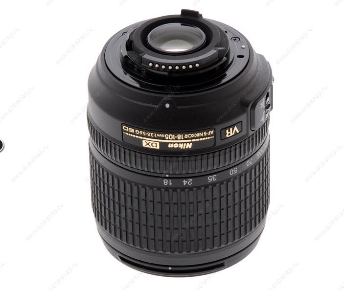

Помогите заклинил объектив на Nikon d 7000

Re: Помогите заклинил объектив на Nikon d 7000
Сообщение Tanya Nikon »
Mike_P писал(а): Вс авг 23, 2015 02:33
Поджать кнопку снятия объектива и попробовать осторожно!! сунуть тонкую иголку в паз на обьективе в который входит короткий штырек-стопор из байонета. Попробовать повернуть обьектив. Собственно, кнопка на камере механически убирает этот штырек внутрь.
Спасибо. Сегодня попробую.
Не могу найти паз. Все плотненько без пазов.
Как вы считаете, может ли такая проблема возникнуть, как следствие неправильной установки объектива? Просто маленькая белая точка сейчас находится четко под вспышкой. Мне, кажется, что она должна быть ближе к большой точке. Я ошибаюсь?
Попробовала снять камерой. Изображение мутное. В левом верхнем углу черная полоса. Как быть, что делать? Ума не приложу(((
Сообщение Mike_P »
Наверно он резинкой прикрыт, если она есть у обьектива. Скорее всего, без сервиса не обойтись.
Сообщение Metal »
Ну раз засвечено и не фокусируется, то зеркало поднято 100%, что внутри заклинило или развалилось вообще и не жает объективу сойти. Что за объектив? Наверно вам дорога в сервис.
Сслри, прочитал про объктив. Он с пластиковым байонетом?
[center]Нео, запомни, в матрицу можно войти двумя путями: через интерфейсный кабель в затылок, или через силовой в задницу...![/center]
Сообщение MUR »
Tanya Nikon писал(а): Вс авг 23, 2015 06:44
Байонет вроде как железный...
Пластик
Сообщение bdn80 »
Tanya Nikon писал(а): Вс авг 23, 2015 05:39
Фотографию расположения меток можете выложить?
Сообщение Yurydan »
Metal писал(а):
Сейчас пластик, раньше металический был.
-это когда это было? Недавно одной знакомой менял байонет на 18-105. Пластик. Не существует в природе металлических.
Сообщение Yurydan »
Metal писал(а):
Так вот байонет у меня был металический.
-теперь уж уточняйте, где был металл? На байонете камеры или байонете объектива.
Это один из главных минусов 18-105 - его байонет. Если бы его сделали из металла, то это был бы совсем замечательный китовый объектив.
PS 18-135 18-55 18-105 55-200mm -все они имеют один и тот же по конструкции пластиковый байонет.
Сообщение Yurydan »
-так и должно быть. При установке белые точки совмещаются, затем объектив проворачивается и точка на объективе становится, как Вы и пишите, под вспышкой. То есть, строго вверху.

Yurydan писал(а): Вс авг 23, 2015 08:52
Спасибо! Просто про то что они должны совпадать знаю, а потом как она встает уже не помню( спасибо, что подсказали wink
Сообщение Janvar »
А привод автофокуса не может мешать? Попробуйте переключить рычажок на камере в положение М.
Теоретически такого не должно быть, но мало ли...
Также еще попробуйте понажимать кнопку проверки диафрагмы, посмотрите будет ли она закрываться. Если нет - то возможно, все-таки проблема именно там.
Janvar писал(а): Вс авг 23, 2015 14:47
Про это тоже думала, и делала... Но результат нулевой(((

Tanya Nikon писал(а): Вс авг 23, 2015 20:06
Скорее всего это болезнь Никонов - отлетело зеркало. И от падения это не зависит.

Nord87 писал(а): Пн ноя 23, 2015 16:54
Никогда не сталкивался с подобным, хотя Д7000 падал и байонет у 18-105 отламывался. Да и не слышал о подобных случаях.
