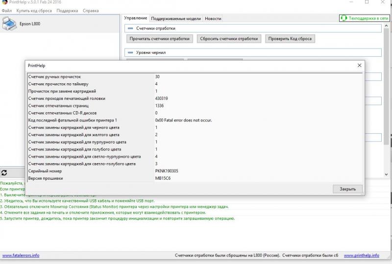

Сильвестр вот отчёт 5(пятого принтера Эпсон,4 пока отключены на лето)
Здесь Вы можете увидеть сколько и какого цвета ушло на печать со 100% заливкой фотографий при максимальном качестве без полей.(расход до 10-15% больше чем при высоком качестве)

1336 фотографий А4?
Неплохой результат.
Учитывая, что L805 с СНПЧ, думаю, что будет не хуже.

Сильвестр писал(а): Ср июл 13, 2016 11:16
1336 фотографий А4?
Неплохой результат.
Снимок отчёта L800 - то же самое что и 805,только без плюшек
