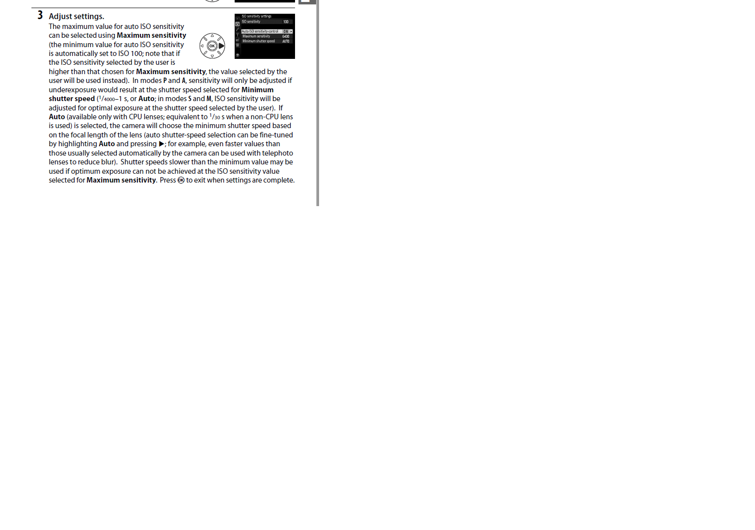

Камера и "танцует" от мах. ISO в зависимости от выбранного вами режима сьемки -это не ошибка камеры .
У меня стоит макс. 6400. Автоисо как у ТС отключено. И ничего не танцует. Ни разу не сталкивался.
Mike_56 писал(а): Сб сен 17, 2016 19:31
Поставьте в камере 3200,переведите камеру в режим S -в темной комнате сейчас помотрите результат..
Результат черный кадр. Камера открыла диафрагму не тронув исо. Вроде все правильно. Автоисо же выключено.

Смотрите инструкцию к вашей камере-описание ISO

У Вас на скриншоте автоисо - on. Почитал на русском приведенный отрывок и не понял, что же Вы хотели сказать.

Как раз там написано :камера может выбрать и большее значение(еще и зависит от линзы-топистастер ее не указал) для того чтобы не допустить blur

Там я понял настройки при включенном автоисо.
Второй пункт явно говорит, что при выключенном автоисо исо остается фиксированным в соответствии с выбранной величиной
Чуток ниже опуститесь этой страницы что вы привели..там написано

Я читал, что там написано. Это справедливо при включенном автоисо.
Еще раз прочтите пукт #3

При отключенном АВТОИСО ИСО не должно меняться самопроизвольно. Возможно, какой-то глюк. Сделайте двухкнопочный сброс, может поможет.
