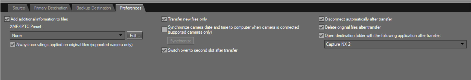

somyara
Сообщения: 261
Зарегистрирован: Ср янв 28, 2009 19:33
Re: NKSC_PARAM после CNX-D
Сообщение somyara »
LcL писал(а): Чт мар 08, 2018 06:46
Может, вы применяете какой-то пресет или предустановки при переносе (вкладка Preference)?
пресет ни какой не применяю,а установки у меня как на фото.Я думаю,может сама программа Capture NX-D вносит изменения.т.к. она установлена на комп,хотя ее не использую.При ее установке,она установила что-то,что вносит изменения в Nikkon Transfer2.Это конечно догадки....
LcL
Сообщения: 6558
Сообщение LcL »
somyara писал(а): Чт мар 08, 2018 09:20
Уберите галку Add additional information to files и папки не будет.
somyara
Сообщения: 261
Сообщение somyara »
LcL писал(а): Чт мар 08, 2018 09:27
Спасибо,попробуем.Но ведь раньше не было.....Запамятовал что поставил? Старею.......
